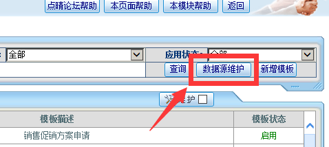

一、定义数据源类别:
  点击“模板管理”或“流程管理”,找到“数据源维护”,增加数据源类别:

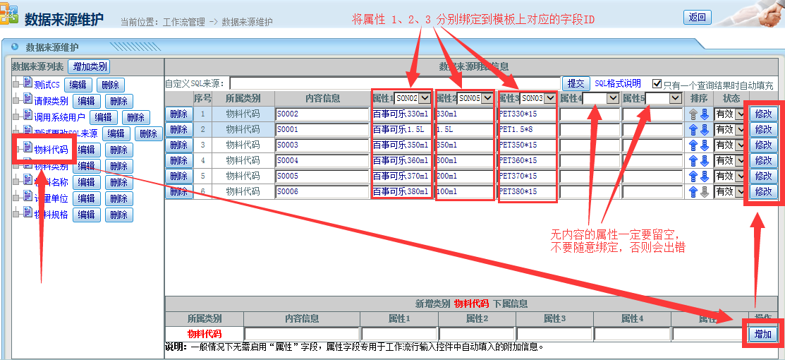

二、对数据源类别增加数据有两种方法,可以是由网管一次性手工输入的、也可以是自定义SQL语句查询而来的:
 方法1、数据源由网管一次性手工输入后供用户调用:
    说明:手工创建数据时,最多支持5个辅助属性,并且需要将属性绑定到申请模板中对应字段。

   测试无误后,还需要在下面 属性1、属性2、属性3、属性4、属性5......、属性19、属性20 中勾选工作流设计表单中对应的字段ID,以后申请新的工作流时,就可以实现自动取数效果了,如果启用了上述属性信息,那么还可以实现辅助字段的自动录入效果。

  另外,务必对数据源带出的信息绑定到表单模板中的对应字段上,绑定方法如下:
  上面的SON02、SON03就对应着自定义表单中的SON02、SON03:

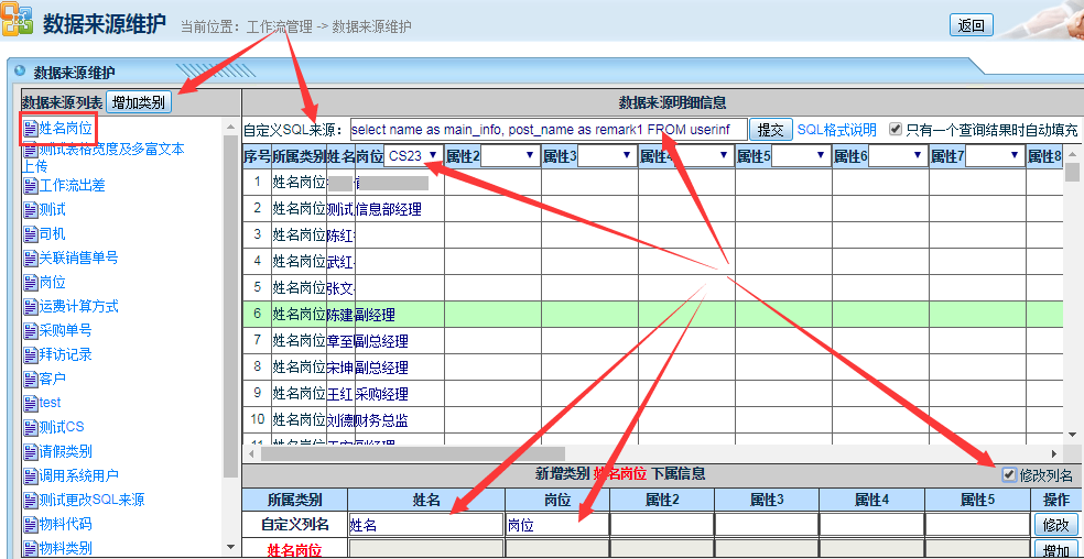

下面是一个主表绑定自定义SQL的例子:
1、先在自定义SQL中创建一个自定义数据源“姓名岗位”,可以调出点晴OA中用户姓名所在岗位,其中姓名会自动绑定到指定的文本控件,岗位会绑定到ID为CS23的文本控件,主字段在工作流模板中是检查人字段控件,CS23在工作流模板中是所在岗位字段控件:
2、在相应的工作流模板中设定要绑定自定义SQL的字段,下面为CS22检查人控件绑定数据来源“姓名岗位”,为防止用户自行录入内容,可以将CS22和CS23两个字段都设置为禁止录入,必须用自定义SQL数据源来填充:
3、在相应的工作流申请页面就可以使用这个自定义SQL数据源效果了:
注意看上面的检查人所在岗位字段,都是自定义SQL数据源自动填充的。
