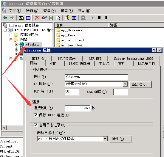

      Windows Server 2003 设置方法:
            。打开IIS
            。右键点击点晴OA站点的属性
            。单击 主目录
            。在 ApplicationSettings,单击“配置”。
            。单击 应用程序选项 选项卡。
            。找到ASP 脚本超时值,增加数值,以防止脚本超时为准。

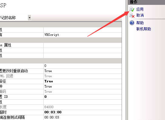

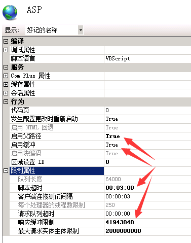

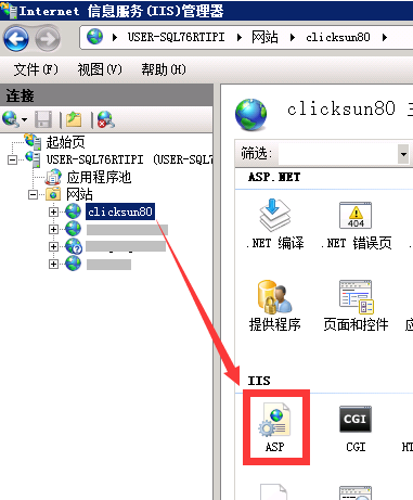

      Windows Server 2008 设置方法:
            。打开IIS
            。双击点晴OA站点的属性
            。单击“行为”。
            。找到ASP 脚本超时值,增加数值,以防止脚本超时为准,顺便将以上红色箭头其他三个也检查更改,然后点击应用,重启IIS试试。
