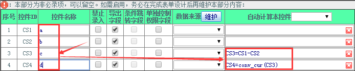

设置位置:工作流管理——模板管理——新增模板
进入页面后在自动计算本字段(控件)栏添加对应的公式,如下图示:
如上图运算公式有:
S0N03=S0N01-(-S0N02) 对应的是 C=A-(-B)
S0N06=S0N04*S0N05 对应的是 F=D*E
CS3=CS1-CS2 对应的是 c=a-b
CS4=conv_cur(CS3) 对应的是d为c的大写转换
点击“自动计算本字段(控件)”栏的下拉框,有对应可用的字段(控件)以及运算法则符号,如下图:
按照模板需求去填写运算公式即可。
疑问:为何加法运算不是S0N03=S0N01+S0N02而是S0N03=S0N01-(-S0N02)?
答:默认JS的+是合并;若设置为a+b得到的是ab、5+3得到的是53而不是8,所以必须用a-(-b)实现。
注:大小写转换公式填写顺序如下:
首先选择被转换的字段(如上图中的CS3),再选择“转大写金额”即可。为了控制小数位数,可以增加一个四舍五入函数。

2016年6月22日 16:45
【学酥】情商余额不足 2016-06-22 16:31:48
我这样试了一下。。纹丝不动。。我服了
【学仙】点晴客服 2016-06-22 16:31:58
当然!
因为你CS24后面的那个括号是中文括号!!!
必须用英文括号!!!!!
【学酥】情商余额不足 2016-06-22 16:32:39
我说的是第一个光等于。。
那个也不动呢?
【学仙】点晴客服 2016-06-22 16:32:56
任何一个有错,都会导致JS异常!
【学酥】情商余额不足 2016-06-22 16:36:31
泪流满面,大哥早说要英文字符就没事了。。
可以了
【学仙】点晴客服 2016-06-22 16:36:53
我也是刚刚看到的
该评论在 2016/6/22 16:53:24 编辑过

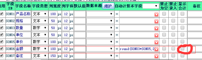

2016年10月28日 17:0
【学霸】青春无 2016-10-28 16:17:16
帮我看下,合计怎么不能自动计算呢
金额可以自动计算,总合计不行
【学仙】点晴客服 2016-10-28 16:17:52
公式中不允许有中间变量!
【学霸】青春无 2016-10-28 16:18:06
哪个地方错了
【学仙】点晴客服 2016-10-28 16:18:27
CS10是一个中间变量值,不允许在CS11的公式中出现,将CS11改为直接计算值
【学霸】青春无 2016-10-28 16:23:50
我改成  CS11=conv_cur(round(SUM_SON06,2)) 这样子也不行吗
【学仙】点晴客服 2016-10-28 16:25:32
可以,就应该是这样
【学霸】青春无 2016-10-28 16:33:25
是这个问题,没有点这个合计
【学仙】点晴客服 2016-10-28 16:53:44
当然,你不勾选显示合计的话,页面就根本不会有这个合计值,当然流无法自动计算了。
该评论在 2016/10/28 17:04:18 编辑过
