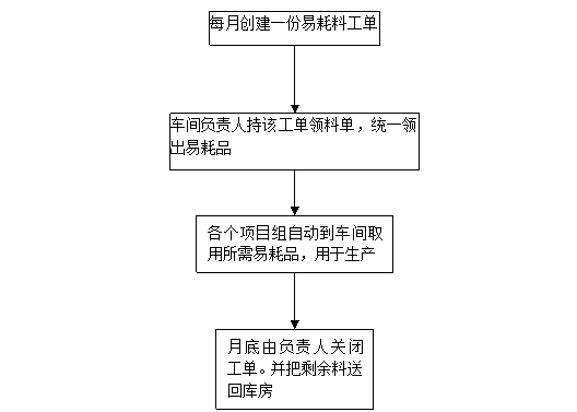

(2) 不把易耗品编入BOM中,而是另用统一领取统一管理,自主使用的方式来处理。廉价易耗品可以采用这种处理方式,同时这些成本将不计入
各个产品成本中,而是统统计入这个易耗料工单中,年底的时候统一编入公司运营或生产成本等会计科目。同时由ERP出具一份报表,显示该车间全年、季度、月份使用易耗品的情况,据此来评估车间负责人的管理。
优点是灵活处理生产中对于易耗料的取用问题;缺点是将不再依靠BOM中的数据来提出需求、衡量各个项目负责人的产品成本,只能通过年底报表来衡量车间负责人对于这些易耗品的管理质量。

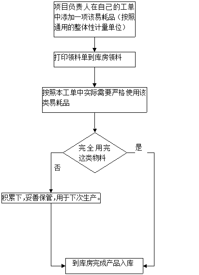

但是对于价格昂贵的易耗料可以用下面的方式处理。
这种处理方式依然保持灵活生产的优点,但是第一次领料时,该易耗品并未完全用完,但是这次领出来的该物料的成本将被统计入这第一份工单,后续的工单中如果用到这次余下的料,这些料的成本将不计入后续的工单。同时可以考核全年中每个具体项目负责人的对于这类易耗品的管理质量,而不再笼统到车间负责人。

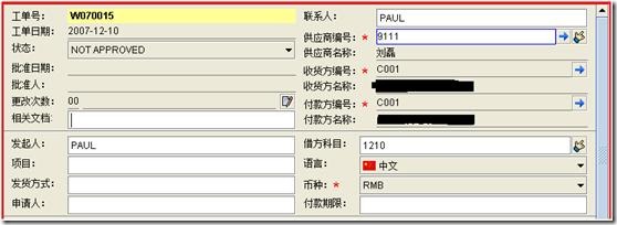

2.创建工单
输入存在的供应商编号,如果是自产,输入本公司制造部门编号。点击图片,进入查询供应商界面
选中一个供应商编号,点击“确定”,点击上一界面的“添加”按钮添加工单,进入 “更新工单”
3.更新工单
1. 输入工单基本信息
  • 相关文档:和同编号
  • 联系人:工单负责人
  • 供应商编号:可以更改添加界面输入的供应商编号
  • 发起人:工单创建者
  • 项目:项目编号
  • 申请人:申请创建工单者
  • 币种:选择币种

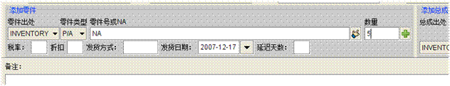

2. 添加零件
在零件号出输入NA和需求的数量,点击添加按钮图片

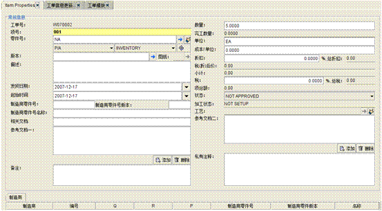

进入工单项界面:
输入“发货日期(工单完成日期)”,“起始日期(工单开始日期)”,“相关文档(生产编号)”,点击“确定”,完成工单项的修改
然后在工单更新界面,点击提交。工单创建完成。

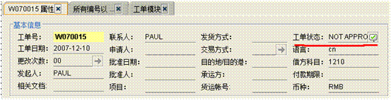

3. 批准工单:
只有具有审批权限的员工能审批工单
新建工单都为“未审批NOT APPROVED”状态,审核后变为“打开OPEN”状态
点击工单属性界面右上角的“工单状态”右边的图片审核工单
未审核的工单不会对系统的在购数(OnHand)产生影响,而且后续的工单排产,工单发料,工单收料都无法进行

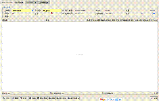

4. 修改工单的零件明细:
进入工单属性界面,点击工单项表格中的“零件明细(Part Detail)”,进入工单零件明细界面
在工单零件明细界面点击“更新”,进入“更新零件明细”界面

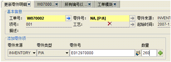

在零件号处添加需要的物料,数量,点击“添加”按钮,进入“更新零件项”界面
在“更新零件项”界面,输入“数量(不能小于发料数量)”,在此输入的零件号和数量就是我们需要的易耗品及其数量。

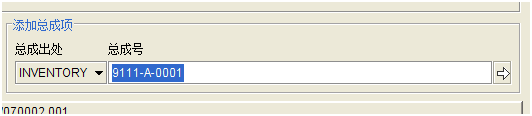

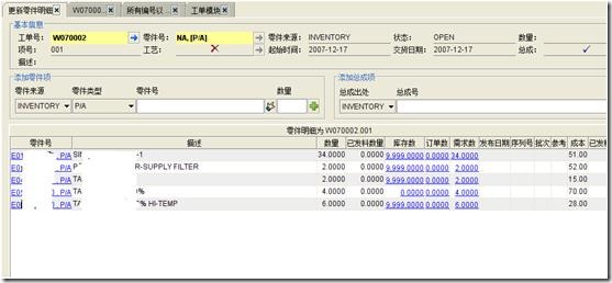

如果需要的是易耗品是一个总成,可以在添加总成项出输入总成号,并点击右边的箭头:

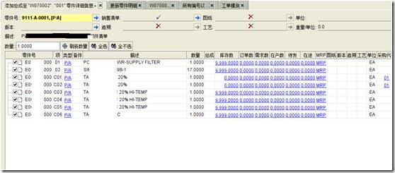

出现如下界面:
点击“确定”可以把该总成下的所有项添加上。
返回“更新零件明细”界面后,如下图:
可以看到已经添加了项,点击“确定”,完成易耗品工单零件明细流程,更新后,回到工单界面,进入工单详细界面,点击工单项表格中的“领料清单”,打印领料清单即可领料。
