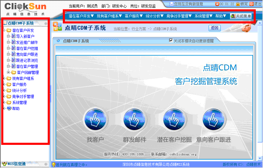

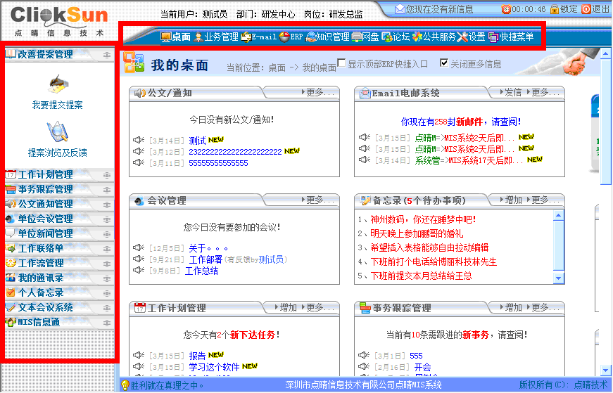

二、界面设置不够友好,左面菜单与顶部菜单都显得过于拥挤。进入桌面后各信息窗口排列只有两列,各窗口信息量太小。屏幕高分辨率下右侧大片空白。
:界面的设计是见仁见智的,市面上大多数OA都是采用点选开启子菜单的方式显示,我们经过分析后认为不方便操作、效率低,而且在现在移动信息时代,很多时候还要照顾智能手机和平板电脑的操作需求,所以在界面的设计方面尽量采用图标式菜单或文字链接的方式。
至于拥挤的问题,目前系统功能较多,暂时也没有更好的解决方案,欢迎你提出更好的方案,或者提供其他公司的类似问题解决方案或链接地址。我们的其他专业系统ERP、CDM、MAS、PMS子系统是采用覆盖现有菜单的方式实现了全功能菜单的,也算一个创新吧。下图左边是正常模式下,右边是启用了CDM子系统的模式下效果:

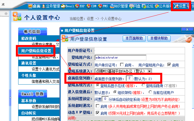

至于进入桌面后信息窗口排列只有两列、屏幕高分辨率下右侧大片空白的问题,已经增加了个人自定义显示信息窗口列数,用户可以单独个别自定义1~9列之间显示,下载一下系统最新升级包在安装了点晴OA系统的服务器执行一下即可。由于升级不大,所以本次升级未设置为自动升级提醒,需要用户自行下载以下补丁安装:

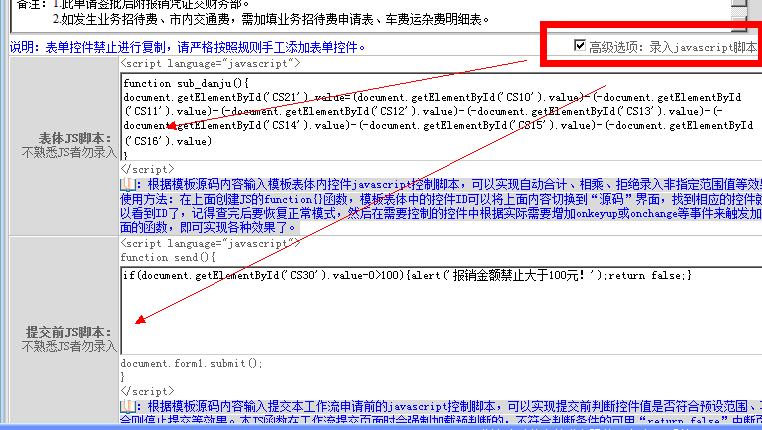

三、建立流程中,过程不会自动判断,建议在流程中加入自动判断功能,自动读取某窗口数值,判断流程走向。
:点晴OA系统的工作流在设计的时候考虑到针对的用户为中小企业,所以遵循尽量简单易用的原则,功能的确不是十分的强大,但也基本满足一般的使用,很简单的就实现了工作流模板自定义和图形可视化工作流设计,用户无需编程基础也能做出合适的工作流。
目前市面上很多OA系统的工作流要么就很简单、无法直观实现图形化可视工作流设计;要么就很复杂、软件说明书一半以上篇幅都在讲述工作流的设计,最后的结果是绝大多数工作流都难以真正用好。
点晴OA系统工作流的常规功能虽然比较简单,但也提供了高级设计模式,如果用户会一定的javascript基础,也能做出很好的效果的,包括申请表数据自动汇总、判断是否符合设定规则、不符合规则时禁止提交或自动跳转到其他页面等效果,读取页面上任意一个控件的数据值也是不在话下的。由于条件格式判断走向的流程设计对一般没有专职网管的中小企业而言还是比较难的,所以我们也没有做深入的开发,但也可以实现一些不错的效果。具体的例子可以参照点晴官网在线试用网站工作流管理中的:新品定价表、差旅费报销单等例子的。实现这项功能是需要在设计模板的时候启用:高级选项:录入javascript脚本,见下图:

第二个排版问题经过修改后确实有所改观,关于选项拥挤的情况我感觉把菜单图标进行适当的美化,可以从视觉上解决一点拥挤的问题。
第三个问题,我原来使用过一个小秘书oa,他那个是收费的,但是其中的流程设置非常的方便,包括判断某窗口数值、关键字等,希望可以借鉴一下。
