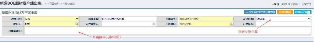

2.进入界面之后,按图操作,选择好发货仓库(备注的话根据情况填写)。

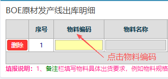

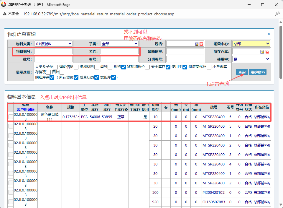

3.接着在界面中填写“物料编码”,点击编码会弹出物料信息窗口。
在弹出的物料信息窗口里,找到对应的原材料信息,然后点击查询(找不到可以用编码或名称筛选),点击对应的物料信息。

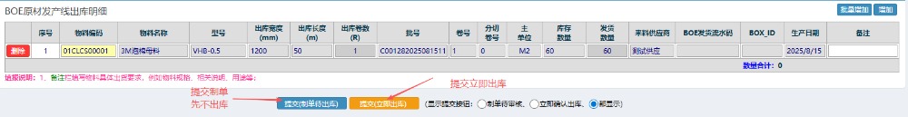

4.然后确认无误后,根据情况选择“提交制单待出库”或者“提交立即出库”

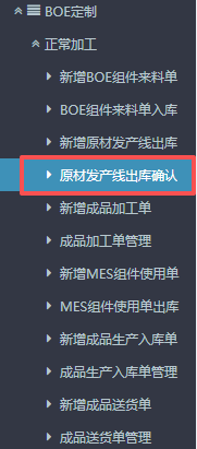

5.提交出库单之后,回到左侧的功能菜单里找到“原材发产线出库确认”

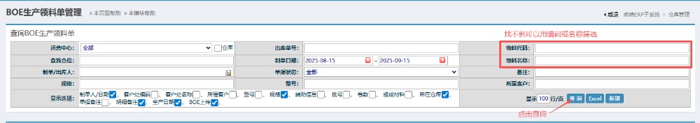

6.进入界面后,按图操作,然后点击查询(找不到可以用编码或名称筛选)
7.查询出来后,找到对应的物料信息,确认是否已经出库。待出库的话就按图操作:审核确认出库,然后再进行BOE上传
注:如果在第4步是选择“提交立即出库”可以直接上传BOE

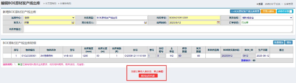

备注:如果出库单有问题或者需要修改的话按照下图可以进行驳回,然后重新按照上述流程操作。
