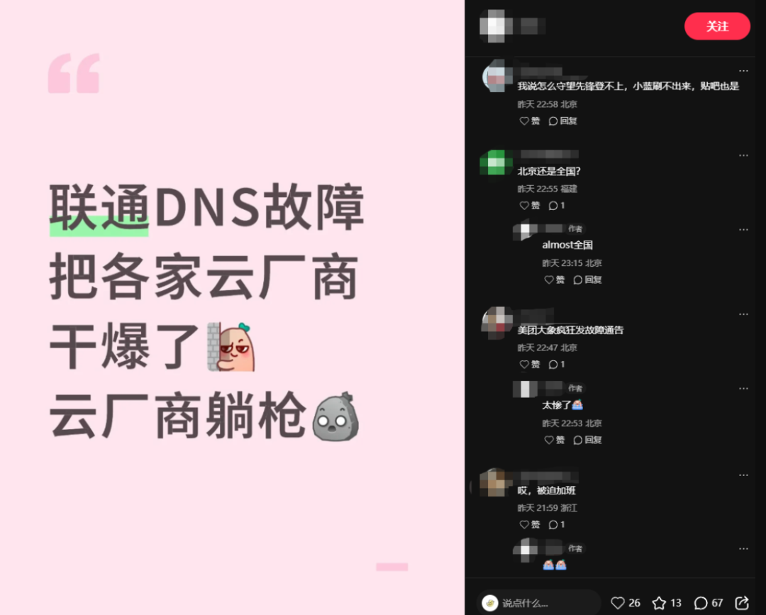

2025年8月12日晚,北京一位电动车用户在雨中充电,扫码付款时屏幕突然显示网络连接失败。与此同时,公司白领发现抖音、微博无法刷新,餐厅顾客无法用支付宝结账——无数人反复开关手机,却未意识到一场区域性网络瘫痪正在蔓延,这已是24小时内北京地区第二次运营商级DNS故障,前一日移动用户刚经历了类似遭遇。
当夜社交平台涌现用户报告:瑞幸咖啡无法下单、公司OA系统断连、加油站扫码支付失灵。与普通断网不同,微信通话和基础网页浏览却意外畅通——这种选择性故障特征直指DNS污染。用户手机状态栏信号满格,但部分App如同被无形屏障隔离。
