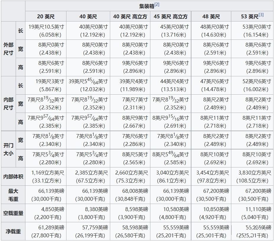

02、大柜、小柜、双背是指什么?
03、拼箱和整箱是指什么?
04、集装箱有哪些常见规格?
40尺高柜(40HC)
40尺普柜(40GP)
40英尺长,8英尺6英寸高;约合12.192米长,2.6米高,2.35米宽,一般装货58CBM左右。
20尺普柜(20GP)
20英尺长,8英尺6英寸高;约合6.096米长,2.6米高,2.35米宽,一般装货28CBM左右。
45尺高柜(45HC)
45英尺长,9英尺6英寸高;约合13.716米长,2.9米高,2.35米宽,一般装货75CBM左右。
05、高柜与普柜有什么不同?
高柜比普柜高1英尺(一英尺等于30.44cm)。无论高柜还是普柜,长度和宽度是一样的。
06、箱体自重是指什么?重箱是指什么?
07、空箱或吉箱是指什么?
