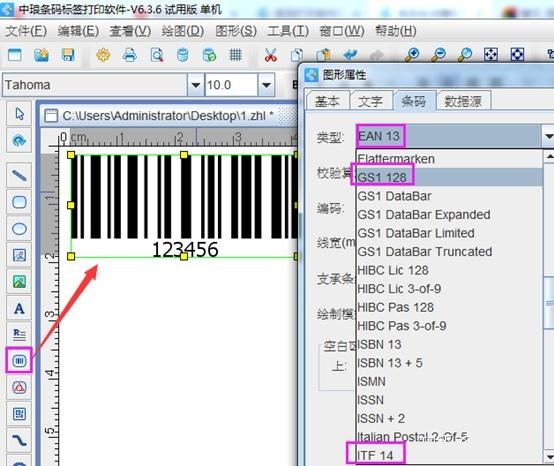

三种类型的外箱条码都可以在专业条码软件中制作,在条码软件中添加一个条形码,打开条形码属性,选择对应的条码类型(EAN-13、ITF-14或GS1-128)即可。详细的操作过程可以分别参考:条码软件如何制作ITF14条码、条码软件如何制作EAN-13条码、条码生成器如何生成GS1-128条码。
