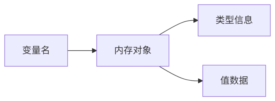

2.3 变量与命名规则
变量定义原理
Python变量是名称到对象的引用,具有动态类型特性。

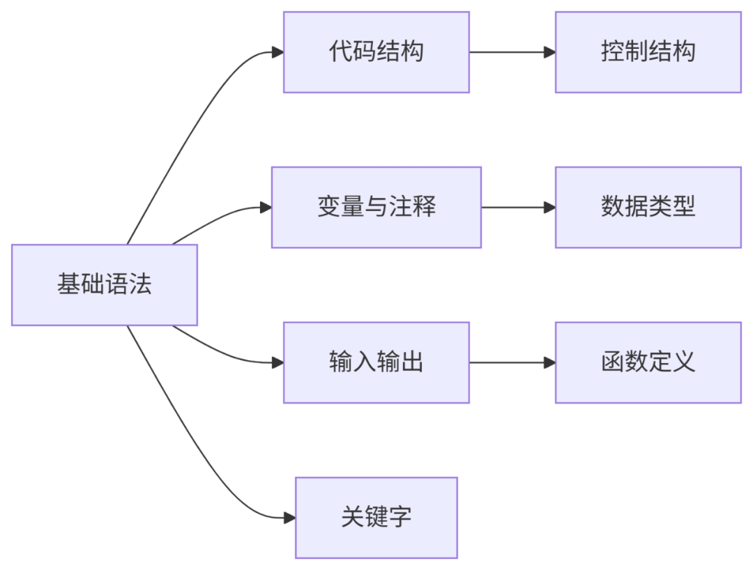

2.8 学习路线图
