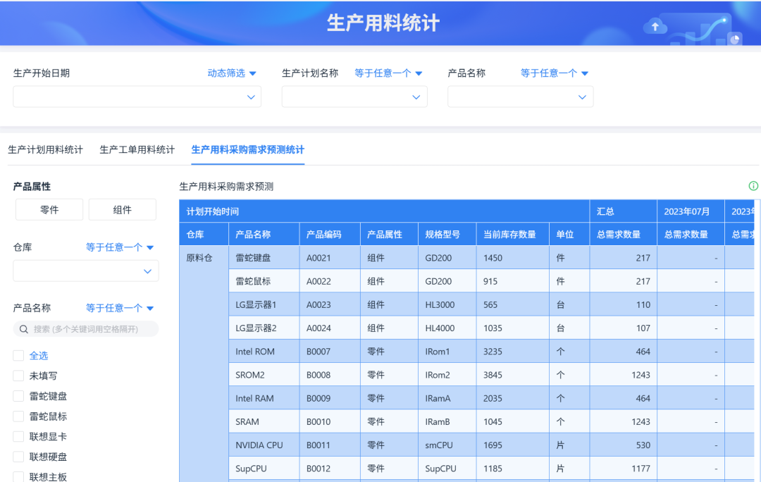

BOM是什么,为什么它是ERP的命门?
别看只是一个“物料清单”,但凡你接触过ERP系统、生产计划、物控管理,就知道:BOM要是乱了,整个工厂都得跟着乱。

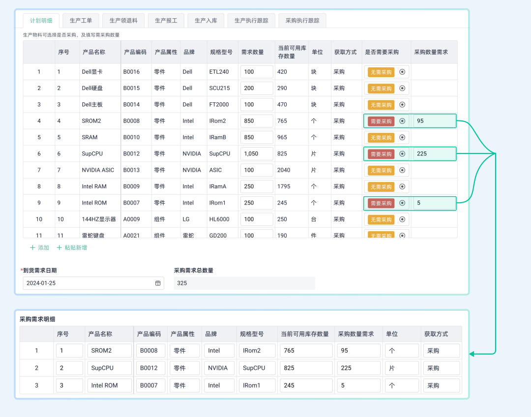

  • 计划靠它推物料:没有准确的BOM,物料计划(MRP)推出来就是错的,库存永远不准,要么缺料要么爆仓;
  • 采购靠它下订单:BOM没同步好,采购会拍脑袋去补货,成本失控也没人知道;
  • 生产靠它定工艺、排设备:BOM结构错、顺序错、用量错,车间根本做不出来,干脆“换批次重新干”。
BOM本质是连接“销售订单”和“工厂执行”的桥梁,是一切“计划驱动制造”的数据起点。
但问题是:很多公司在实际操作中,把BOM做成了一个万能表格,结果就是——设计一版、制造改一版、财务算一版,最后ERP里三套数据打架,谁也不信。
那就必须搞清楚:到底有哪些BOM?谁该看哪一版?系统里该怎么配合跑?
我们从工程BOM、制造BOM、成本BOM这三种最常见也最容易搞混的类型,一步一步说清楚。

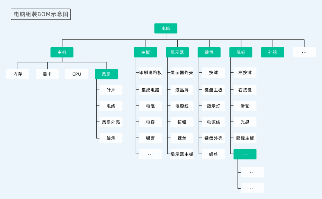

工程BOM:产品怎么做,设计部说了算
如果你是搞研发、搞设计的,最熟悉的BOM版本,可能就是——工程BOM(Engineering BOM,简称EBOM)
它回答的是一个最基础的问题:“我这个产品,从设计角度,应该包含哪些零部件?结构是什么?每个部分需要哪些原材料?”
工程BOM的本质作用:
  • 体现产品设计方案,作为制造/成本的母体;
  • 通常由研发/设计部门在CAD、PDM、PLM等系统中输出;
  • 用于新品开发、设计更改、技术文件归档等场景。
举个例子:你设计了一台电动滑板车,工程BOM会列出:
  • 电池组(含18650电芯x12)
  • 驱动电机(型号X200)
  • 控制器(含线路板、电容、IC等)
  • 车架、轮胎、刹车系统等
结构上是“分层的”,甚至会标明零件图号、技术要求、颜色规范等。
但要注意一个误区: EBOM是为了“说明产品该长什么样”,而不是告诉你“工厂怎么造”。
直接把EBOM塞进ERP系统?很可能导致:
  • 计划推不动
  • 工艺信息缺失
  • 生产节奏乱套
那它和系统到底啥关系?
简单说,EBOM不会直接进ERP,而是通过像PLM这样的中间系统,转化成更贴合生产逻辑的制造BOM(MBOM)。

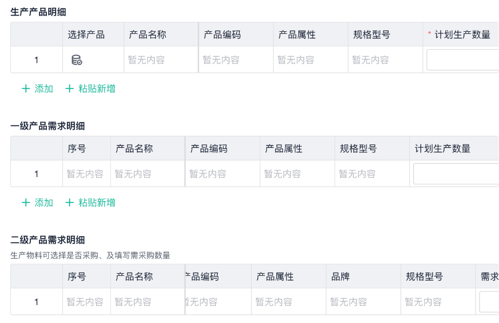

制造BOM:工厂怎么做,车间说了算
如果说工程BOM是“产品设计图”,那制造BOM(Manufacturing BOM,简称MBOM)就是“生产施工图”。
它不再关注“产品该包含什么”,而是回答一个更现实的问题:“这个产品,工厂怎么做?做几步?用哪些物料?每步谁做?怎么装配?”
制造BOM的本质作用:
  • 把EBOM转化成实际生产能用的工艺结构;
  • 加入了装配顺序、加工路径、替代料、工艺路线、工位编号等工厂要素;
  • 是车间排产、下工单、领料、投料、质检等的直接依据。
MBOM 会标明:
  • 替代物料的配置(缺A就用B)
  • 工序安排
  • 多个制造路径的设定(比如A厂做总装,B厂做子装)
MBOM 是 ERP 里最核心的数据之一
  • 系统工单调用的就是MBOM;
  • 物料需求计划(MRP)是按MBOM结构算;
  • 排产也是基于MBOM里的装配层级。

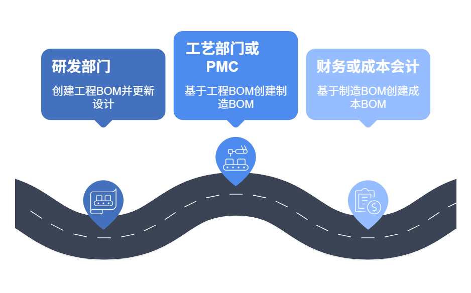

三种BOM到底怎么配合跑?
说到底,BOM管理的关键不在于“哪一张才对”,而在于“谁看什么、系统怎么看、什么时候用哪一张”。
要让ERP真的跑顺,必须做到——三种BOM职责清晰、数据流通、系统配置合理。
我们来模拟一个标准工厂的流程:
先是研发部门建好工程BOM,定义好每一个成品的结构、子件、图纸、标准,保存在PDM或PLM系统中。它关注的是“产品设计对不对”。
接下来,工艺部门或PMC会基于工程BOM,整理出制造BOM,加上生产顺序、加工路径、装配步骤、替代料、工艺路线等内容,输入到ERP系统的生产模块中。它关心的是“怎么做最顺、效率最高”。
最后,到了财务或成本会计这边,会基于制造BOM,结合实时的材料单价、人工工时费、制造间接费用等,生成一套成本BOM,用来核算单位成本、评估利润空间、制定报价策略。它关注的是“这产品做下来到底赚不赚钱”。
这三张BOM的使用阶段不同、责任人不同、维护系统不同,但必须在逻辑上打通。简单讲——
  • 工程BOM讲清“产品是什么”;
  • 制造BOM说明“产品怎么做”;
  • 成本BOM计算“产品值多少钱”。
很多公司BOM乱,就是因为把三者混在一起用:设计变动后制造没改、制造优化后成本没更新、财务核算时用的却还是老数据。久而久之,计划错、采购乱、利润虚,系统也跟着乱套。
所以,如果你真的想让ERP“带来改变”,而不是“加个表格流程”,请先把这三张BOM,拆清楚、建标准、分开用、定期更新。这就是数字化落地最底层的关键之一。
