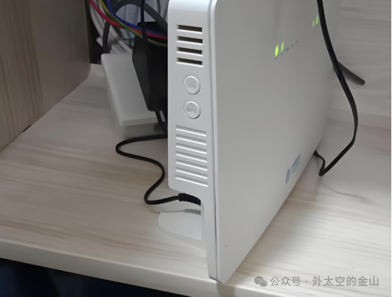

路由器反复重启是典型的稳定性故障,根源可能涉及硬件、软件、环境等多方面因素。以下是系统化的排查框架,按优先级和操作复杂度排序:
一、电源问题(优先排查)
电源适配器故障
使用非原装适配器或电源线破损会导致供电不稳,触发保护性重启。
操作:更换原装适配器,检查接口是否松动,用万用表测试输出电压(标准:12V/1A或9V/0.6A)。
电压波动
老旧小区或高功率电器(空调/冰箱)启动时电压骤降,可能导致路由器瞬间断电。
操作:将路由器插到独立插座,避免与电器共用;加装稳压器或UPS。
二、散热不良(夏季高发)
过热触发保护
路由器温度>70℃时会自动重启(外壳烫手即可判断)。
操作:
清理散热孔灰尘(棉签+吸尘器);
放置于通风处,远离热源(如阳光直射的窗台);
加装USB散热底座。
环境温度过高
夏季室温>35℃时,即使空闲状态也可能因积热重启。
三、软件与固件故障
固件BUG或内存泄漏
长期运行后内存耗尽,尤其老旧固件易触发崩溃。
操作:
登录管理界面(192.168.1.1),检查更新并升级固件;
启用“定时重启”功能(每周一次),释放内存。
配置冲突
MTU值错误(默认1500,改小后易丢包重启);
DHCP冲突(多台路由器分配IP冲突)。
操作:
恢复MTU默认值:网络参数 → WAN口设置;
关闭副路由器的DHCP服务,仅保留主路由分配IP。
四、网络负载与攻击
设备过载
连接设备>标称带机量(如50台),CPU占用率100%触发重启。
操作:
进入管理界面查看在线设备数,踢出陌生设备;
开启QoS限速,优先保障关键业务。
病毒或ARP攻击
局域网内设备感染蠕虫病毒,发起大量攻击包拖垮路由器。
操作:
全盘杀毒(推荐Malwarebytes);
修改WiFi密码并启用MAC地址过滤8。
五、硬件老化(最终排查)
电容鼓包/主板损伤
使用>3年的设备,电容漏液或虚焊导致供电异常(拆机可见鼓包电容)。
雷击或潮湿腐蚀
雨季受潮或雷击后元件隐性损坏,重启无规律。
操作:拆机检查电路板,更换故障电容或直接换新路由器。
六、进阶诊断技巧
日志分析
登录管理界面导出系统日志,搜索关键词:reboot、overheat、panic。
最小化测试
断开所有外接设备,仅保留光猫→路由器→1台电脑,观察是否重启。
