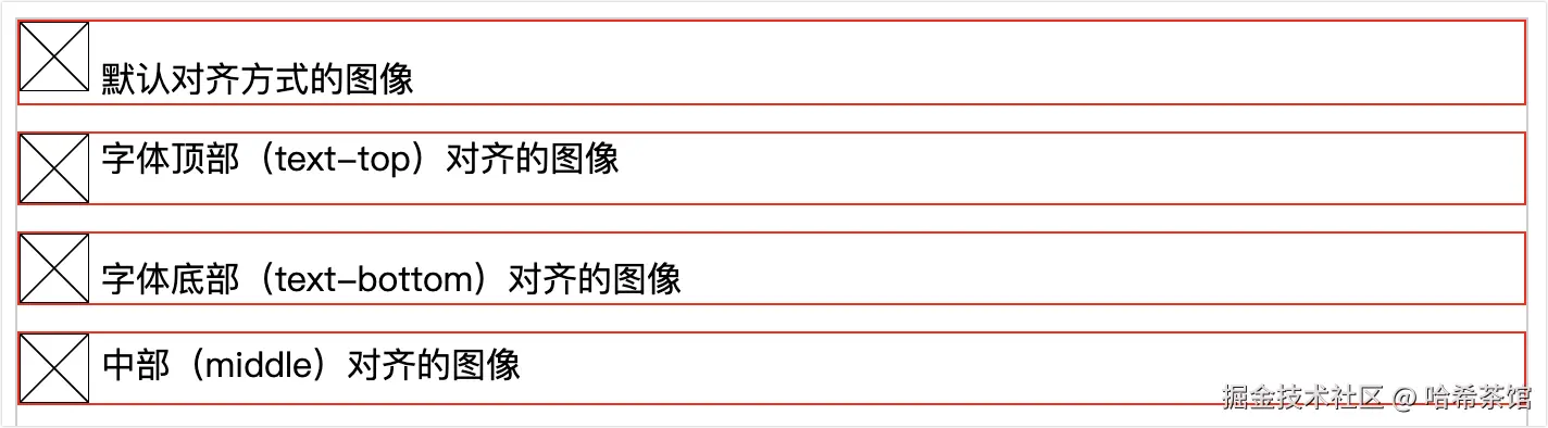

对齐方式调整
设置图片的vertical-align为非基线值,如middle(中线对齐)或text-top(顶部对齐),让图片与文字“亲密无间”:
<div>
  <img src="frame_image.svg" alt="link" width="32" height="32" />
  默认对齐方式的图像
</div>
<div>
  <img class="top" src="frame_image.svg" alt="link" width="32" height="32" />
  字体顶部(text-top)对齐的图像
</div>
<div>
  <img class="bottom" src="frame_image.svg" alt="link" width="32" height="32" />
  字体底部(text-bottom)对齐的图像
</div>
<div>
  <img class="middle" src="frame_image.svg" alt="link" width="32" height="32" />
  中部(middle)对齐的图像
</div>
div {
  border: 1px solid red;
  margin-bottom: 14px;
img.top {
  vertical-align: text-top;
img.bottom {
  vertical-align: text-bottom;
img.middle {
  vertical-align: middle;

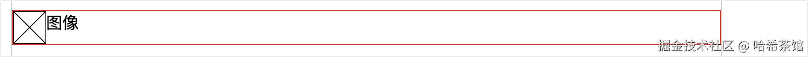

父元素使用flex布局
父元素使用flex布局,彻底摆脱行内对齐规则:
<div>
  图像
</div>
div {
  display: flex;
