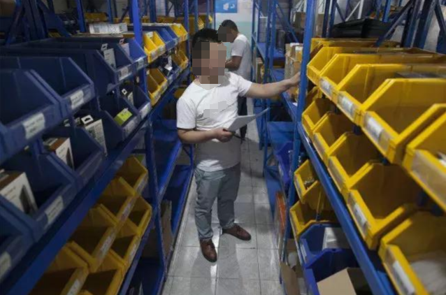

(2)初盘
由各初盘人员先点清所负责区域的货品,将清点结果填入盘点表,并在盘点表上签字。
(3)盘点核对,统计差异
核算员负责将数据录入电子表格中,然后通过数据透视,对比盘点数与系统数。如果数据一致则确认盘点数;如果不一致,筛选出差异,打印复盘表进行复盘。
(4)复盘
盘点人根据复盘表对盘点差异进行复盘,用以确认差异,并在复盘表上签字。
