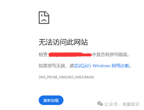

在实际应用过程中可能会遇到DNS解析错误的问题,就是说当我们访问一个域名时无法完成将其解析到IP地址的工作,而直接输入网站IP却可以正常访问,这就是因为DNS解析出现故障造成的。这个现象发生的几率比较大,本文将说明一些基本的排除DNS解析故障的方法。

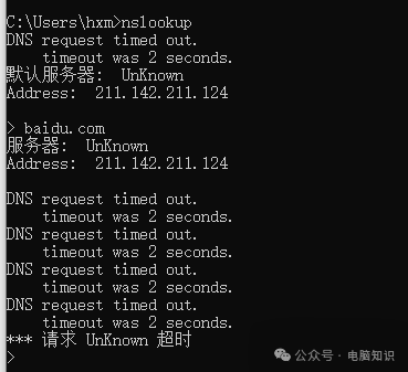

验证是不是DNS的锅
打开命令提示符(Win+R输入cmd),输入nslookup 域名。如果显示“请求超时”,说明DNS没回应,确定是DNS问题。

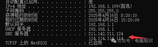

检查DNS设置是否正确
输入ipconfig/all,找到“DNS服务器地址”。如果是公司网络,联系IT检查内部或者运营商提供的DNS服务器地址;如果是家里网络,换成靠谱的公共DNS(比如114.114.114.114或8.8.8.8)。

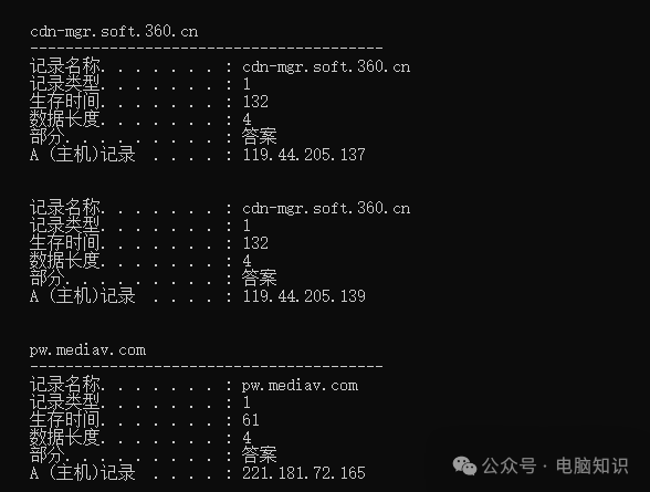

电脑一般会记住查看过的域名的DNS解析记录(DNS缓存),可以使用
ipconfig /displaydns
命令进行查看电脑缓存的DNS记录,查询结果如下图所示
但有时候,网站换了IP,DNS缓存可能没有更新,就会出现找不到的问题,这时候电脑会向上一级的DNS服务器去请求,然后更新DNS缓存记录,但有时候电脑换了DNS服务器,这时候缓存中的记录可能就需要清空一下。在命令行中输入ipconfig/flushdns,清空缓存让它重新获取DNS记录。
