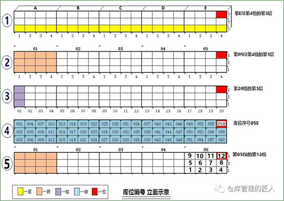

4)库位编码的要领
我们先来看个示意图,同样的货架,同样的一个位置,但在不同的仓库,却有着不同的编码规则。
不同的企业仓库库位编码有着不同的方法,没有社会标准,也没有行业标准,大家都认为适合自己的就好。事实上大企业与小企业,大仓库与小仓库,几十个仓库与只有一个仓库,库位编码的规则确实是不一样的。
有的时候我们的库位编码,需要体现:地区码、仓库码、区域码、排号(或巷道号)、组号、格号、层号,但有的时候不需要。比如说有些仓库较小,整个仓库也就500个库位左右,那我们就可以直接用A001到A500就可以,不需要在库位编码上体现什么区域,什么排,什么格,哪一层,只需要在库位基础信息数据库中体现。这里的“A”可以是仓库的代码,也可以是区域的代码。
如果仓库较多,库区面积较大,且库位较多,库位又分为不同的库区和类型,达到数万,那么我们就要体现区域和排号,以及组号,层号。
无论编码是什么规则,总而言之,字段上最好不要超过10位数,中间的杠最好不要超过3个。对于全国性的仓库编码,库位编码中间的杠也尽量不要超过4个,且库位标识上该放大的信息要放大。
现实中,我们最怕的就是教条化,不能灵活变通。无论什么仓库,我们在做库位编码的时候,尽量考虑以下几点:
A).力求字段数最少,只要能表达意义,能简则简;
B).要考虑员工的行走路径和识别习惯;
比如说:员工面对一组货架的时候,左边是小号,右边是大号,下面是小号,上面是大号,那么整个公司所有仓库,都尽量是这个原则,因为员工时间长了会形成习惯,如果库位排序规则不一样就会影响判断,甚至出错。
C).适当考虑未来仓库的延展性;
也就是说,如果增加或减少(货架)库位,那么新增的库位编码会不会带来什么影响。如果因为到货量增加或减少,现有库位需要组合成大库位,要拆分成小库位,好不好办。
D).员工不需要看的信息,意义不大的信息尽量不要体现在库位编码字段上。
我们在库位编码和库位标签打印的时候,要尽量避免类似下面这两种情况:
上图中第1种情况存在问题是库位编码显得复杂,字段较多,同时在打印的时候不显目,条码也小,不方便扫描;
上图中第2种情况是库位编码字段当中没有用杠“—”区分,字数多,容易让人看花眼,好在打印标识的时候,在左边加上了中文注明。
