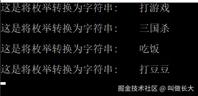

二.enum枚举转换为字符串类型:
在转化为字符串类型时主要用到enum_name.枚举值.Tostring(),也就是将当前对象转换为字符串样式; 举例:
       enum Sss
            吃饭,
            睡觉,
            打豆豆,
            打游戏,
            看电影,
            三国杀
         static void Main(string[] args)
            Console.WriteLine("这是将枚举转换为字符串:    {0}", Sss.打游戏.ToString());
            Console.ReadLine();
            Console.WriteLine("这是将枚举转换为字符串:    {0}", Sss.三国杀.ToString());
            Console.ReadLine();
            Console.WriteLine("这是将枚举转换为字符串:    {0}", Sss.吃饭.ToString());
            Console.ReadLine();
            Console.WriteLine("这是将枚举转换为字符串:    {0}", Sss.打豆豆 .ToString());
            Console.ReadLine();
运行结果:

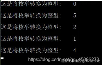

三.enum枚举转化为整型:
在转换为整形时一般用的是强制转化,会用到(int)enum_name.枚举值,也就是将当前对象转化为整型; 举例:
enum Sss
            吃饭,
            睡觉,
            打豆豆,
            打游戏,
            看电影,
            三国杀
            Console.WriteLine("这是将枚举转换为整型:    {0}", (int)Sss.吃饭);
            Console.ReadLine();
            Console.WriteLine("这是将枚举转换为整型:    {0}", (int)Sss.三国杀);
            Console.ReadLine();
            Console.WriteLine("这是将枚举转换为整型:    {0}", (int)Sss.打游戏);
            Console.ReadLine();
            Console.WriteLine("这是将枚举转换为整型:    {0}", (int)Sss.打豆豆);
            Console.ReadLine();
            Console.WriteLine("这是将枚举转换为整型:    {0}", (int)Sss.看电影);
            Console.ReadLine();
运行结果:

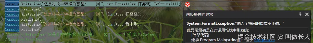

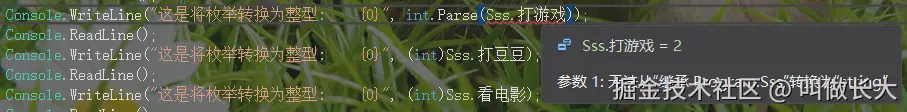

如果好奇怎么不用int.Parse(),那是由于这个方法是将其数字的字符串形式转化为与其等效的32位有符号整数,如果引用这种会报错,有两种报错形式,一种在编写时报错,一种在运行时报错;
一.编写时报错:
二.编写时正确,运行时报错;
所以一般推荐用(int)enum_name.枚举值这种书写!

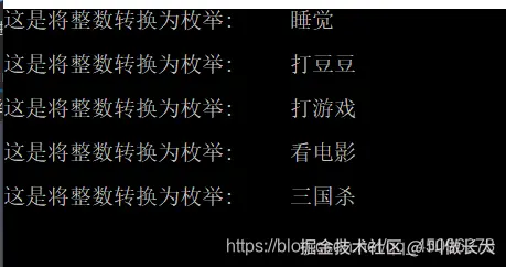

四.将整型转化为enum枚举:
1.第一种方法
在将整型转化为枚举时主要用到了:(enum_name)enum符号的值这个方法;
 enum Sss
            吃饭,
            睡觉,
            打豆豆,
            打游戏,
            看电影,
            三国杀
            Console.WriteLine("这是将整数转换为枚举:     {0}", (Sss)1);
            Console.ReadLine();
            Console.WriteLine("这是将整数转换为枚举:     {0}", (Sss)2);
            Console.ReadLine();
            Console.WriteLine("这是将整数转换为枚举:     {0}", (Sss)3);
            Console.ReadLine();
            Console.WriteLine("这是将整数转换为枚举:     {0}", (Sss)4);
            Console.ReadLine();
            Console.WriteLine("这是将整数转换为枚举:     {0}", (Sss)5);
            Console.ReadLine();
代码中的1,2,3,4,5为枚举符号值,所以运行结果为:

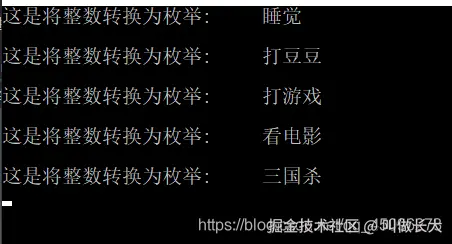

2.第二种方法:
在这种方法中主要用到了:Enum.GetName(typeof(enum_name), enum符号值)这个方法,Enum.GetName()的意思就是:在制定的枚举中检索具有指定值的常熟的名称,括号里写的是枚举的名称以及枚举的符号值; 举例;
enum Sss
            吃饭,
            睡觉,
            打豆豆,
            打游戏,
            看电影,
            三国杀
            Console.WriteLine("这是将整数转换为枚举:     {0}", Enum.GetName(typeof(Sss), 1));
            Console.ReadLine();
            Console.WriteLine("这是将整数转换为枚举:     {0}", Enum.GetName(typeof(Sss), 2));
            Console.ReadLine();
            Console.WriteLine("这是将整数转换为枚举:     {0}", Enum.GetName(typeof(Sss), 3));
            Console.ReadLine();
            Console.WriteLine("这是将整数转换为枚举:     {0}", Enum.GetName(typeof(Sss), 4));
            Console.ReadLine();
            Console.WriteLine("这是将整数转换为枚举:     {0}", Enum.GetName(typeof(Sss), 5));
            Console.ReadLine();
和第一种方法一样,所以结果不想而知了吧:
