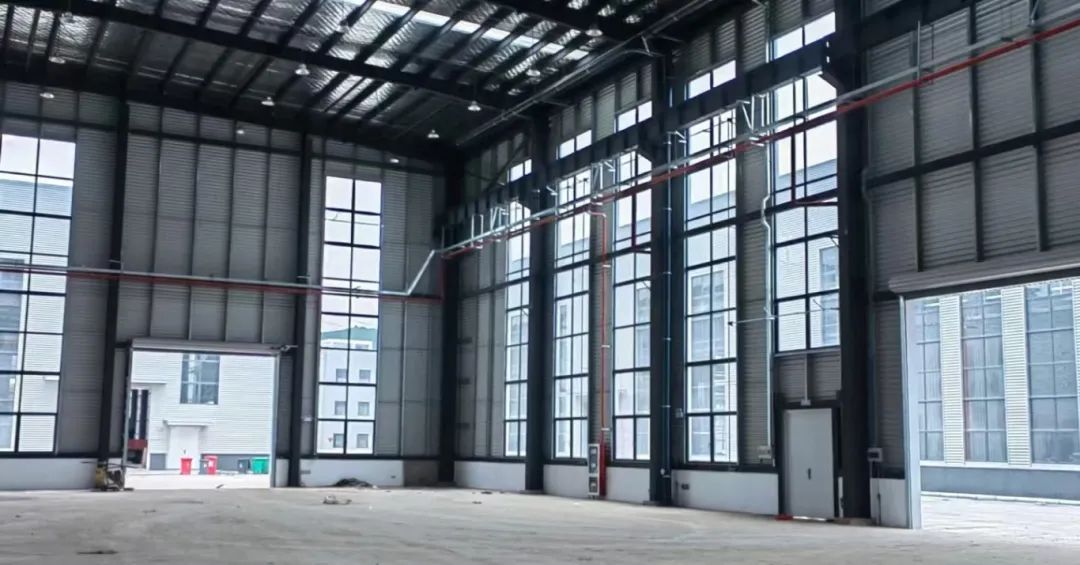

场景3:固定资产暂估入账(在建工程)
业务背景:厂房已投入使用,不含税合同价1,000万,竣工结算后需暂估入账。(未开发票
暂估处理:
借:固定资产——暂估厂房 10,000,000
贷:在建工程——暂估厂房 10,000,000
次月计提折旧(按20年直线法):
借:管理费用——折旧费 41,666.67
贷:累计折旧 41,666.67

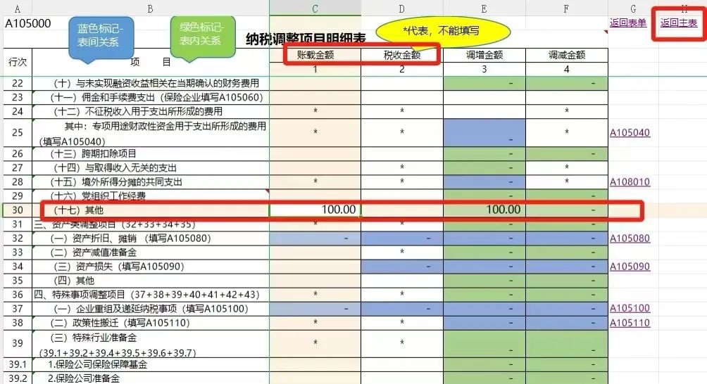

税务处理:
若2025年5月31日前取得发票:可追溯至2024年扣除,不必做调增。
若超期未取得:需在做2024年汇算清缴时纳税调增80万!

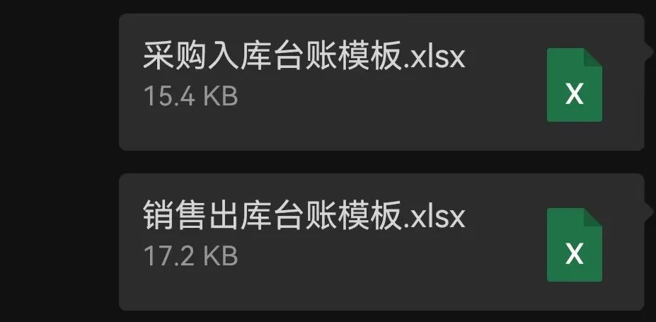

解决方法:
建立“暂估台账”,记录供应商、暂估金额、冲销日期。
文章福利:免费领取上市公司出入库管理模板(含暂估台账登记),回复【暂估】
