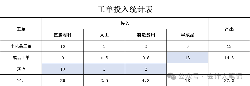

为了更直观地理解工单与各类单据的对应关系,我们通过一个具体实例来进行说明。
假设材料全部要做成半成品,当月领料 10 万用于生产半成品,人工投入 1 万,制造费用为 2 万,最终全部完工入库,此时半成品成本为 13 万。这些半成品随后全部被成品领用,并且在成品生产过程中又发生人工 0.5 万,制造费用 0.8 万。

  1. 入库
借:半成品 13
借:库存商品 14.3
贷:生产成本 - 直接材料 20
贷:生产成本 - 直接人工 2.5
贷:生产成本 - 制造费用 4.8
入库分录则是产品成本核算的收官之作,它明确了半成品和成品最终的成本归属,完成了从原材料到产成品的成本转化过程。
然而,在这个过程中,我们也注意到半成品入库以及成品改修、改制可能会导致生产成本科目的重复统计。这就需要成本会计保持敏锐的洞察力,在日常工作中严格遵循会计准则和企业内部的成本核算制度,通过合理的账务处理和细致的核对工作,确保成本数据的准确性和可靠性。
