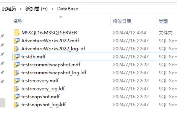

数据库停服后,将testdb数据库 的ldf事务日志文件改名或者移到其他路径,重新启动SQL Server 服务,可以看到,testdb 数据库处于“恢复挂起”状态。
因为在停服时候,还有未提交的插入事务保存在ldf事务日志文件,需要在数据库启动时候把事务日志捞出来做crash recovery。
数据库启动之前,已经把ldf事务日志文件移动到别的地方
此时,我们已经有一个孤立的,不一致的数据库文件。
现在我们必须先离线数据库,把mdf文件复制到别的地方作为备份,然后删除数据库,为后续的附加ldf事务日志文件做准备
