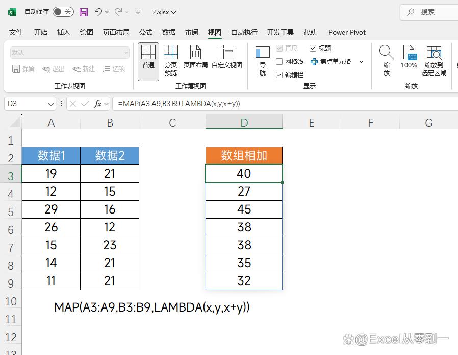

四、双参数案例
公式:=MAP(A3:A9,B3:B9,LAMBDA(x,y,x+y))
这个函数的作用是让2个区域的数组相加,这个案例的关键是是要告诉大家,MAP是可以设置多个数据区域的,如果你在MAP设置了多个数据区域,就必须要在LAMBDA中定义对应的名称。
在这里X就A3:A9。Y就表示B3:B9 ,表达式可以根据X与Y来随意书写
