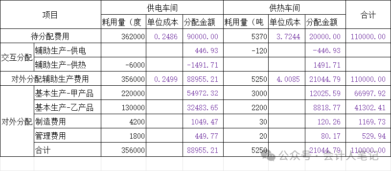

仍以牛马企业为例,在交互分配阶段,计算出供电车间应分配给供热车间的费用以及供热车间应分配给供电车间的费用,并编制分录:
借:生产成本 — 辅助生产成本 — 供电车间 446.93
      生产成本 — 辅助生产成本 — 供热车间 1491.14
      贷:生产成本 — 辅助生产成本 — 供电车间 1491.14
            生产成本 — 辅助生产成本 — 供热车间 446.93
经过交互分配后,重新计算供电车间和供热车间的实际费用,再进行对外分配,编制如下分录:
借:生产成本 — 基本生产成本 — 甲产品 66997.92
      生产成本 — 基本生产成本 — 乙产品 41302.41
      制造费用 — 基本生产车间 1169.73
      管理费用 529.94
      贷:生产成本 — 辅助生产成本 — 供电车间 88955.21
            生产成本 — 辅助生产成本 — 供热车间 21044.79
交互分配法虽然计算过程相对复杂点,但却能更精准地反映辅助生产车间之间的相互关系以及对外部受益单位的成本影响,使成本核算结果更加科学合理。
