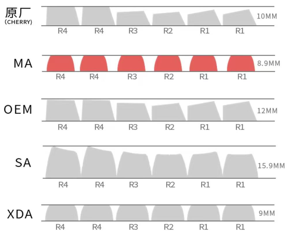

十字轴的设计使得键帽是可更换的,根据键帽高度、材质衍生出了海量的替换方案。
根据键帽高度可分为原厂高度(Cherry原厂),OEM高度(代工厂),以及XDA、MDA、DSA等高度。
(图3,图片来源见备注)
不同的键帽高度会产生不同的手感,习惯了一种键盘高度,换另外一种需要一段时间习惯。
