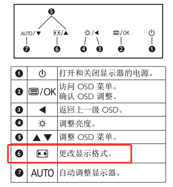

如果换了一个显示器,发现两边有黑框,第一个就是要找到显示器上面的,AUTO按钮,按一下。
可以看到,我的显示器,Auto的意思就是自动调整显示器。按Auto之后,显示器就会自动调整一些参数设置,来达到和电脑最佳的显效果,它会自动识别分辨率、水平位置和垂直位置,当有的显示器桌面的图标都溢出显示器了,这时也可以通过按Auto键解决。
Auto它还可以解决显卡输入的频率和相位,有的时候连接显示器后,显示画面不清楚,无论怎么调试分辨率,总感觉还有点模糊,也可以按Auto键来解决。
还有的时候,显示器的颜色,色差看着有点问题,不是很明显的全红,如果有很明显的背影全红、全蓝、全绿,那基本上是连接的显示器的线松了或者有问题。色差也可以通过AUTO键来自动调整 ,可以看出来显示器的AUTO键,还是有很强大的功能的吧!
当我们按了Auto键之后,很多情况下,都能解决屏幕两边有黑屏的问题。
如果按Auto键之后,显示两边还是有黑框,这时可以注意一下,你们的显示器上有没有这个键。
可以看到显示器上有这个键。
这个键的意思是更改显示格式,当按了这个键之后,就从之前的宽屏变成了窄屏了。如果你是按了这个按钮,无论你怎么按AUTO按钮,都没有用。
必须要再按一下更改显示按钮,这时才能还原成原来的宽屏。
如果你是显示器的参数没有设置好,你在windows系统中,无论怎么设置分辨率,都是没有办法消除显示器两边的黑框的。
