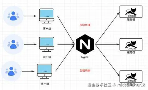

四:nginx实现同源
相当于node代理,大致原理如下:

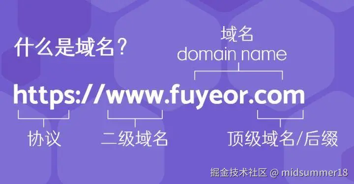

当两个页面通过iframe进行嵌套,且两个页面的二级域名一致,可以使用document.domain实现同源 ,不知道二级域名的友友们可以参考下图
主页:
js
代码解读
复制代码
<body>    <h2>首页</h2>    <iframe id="frame" src="http://127.0.0.1:5500/postMessage/detail.html" width="800" height="500" frameborder="0"></iframe>    <script>        // 设置当前页面的 document.domain 为 '127.0.0.1'        document.domain = '127.0.0.1';       // 当 iframe 加载完成时执行的函数        document.getElementById('frame').onload = function() {       // 输出 contentWindow 中的 data 变量        console.log(this.contentWindow.data);      };    </script> </body>
详情页:
js
代码解读
复制代码
<script> document.domain = '127.0.0.1' var data = 'domain' </script>
通过设置 document.domain放宽限制,允许在同一个顶级域名下的不同子域名之间进行通信。在 index.html 和 detail.html 中都设置了 document.domain 为 '127.0.0.1',确保 index.html 和 detail.html 之间的 document.domain 是相同的,从而绕过了同源策略的限制。
