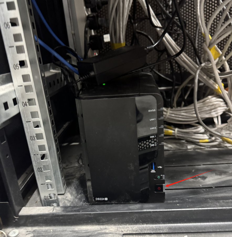

接通电源线和网线,这时NAS硬盘就安装好了。
将网线连接到公司的交换机,电源接电,然后,按NAS的开机,开机。
可以看到,现在NAS设备已经正常开机了。
