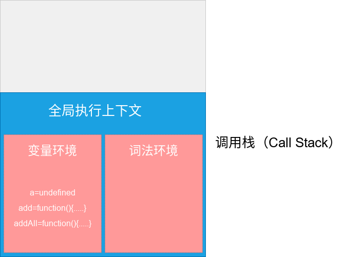

 1 var a = 2
 2 function add(b,c){
 3   return b+c
 4 }
 5 function addAll(b,c){
 6   var d = 2
 7   result = add(b,c)
 8   return a+result+d
 9 }
10 addAll(3,3)
第一步:创建全局上下,并将其压入栈底(如图所示)此时变量a、函数add 以及 addAll 都保存到了全局上下文的变量环境对象中。
 当全局执行上下文压入到调用栈后,紧接着,JavaScript引擎便开始执行全局代码了。首先会执行a=2的赋值操作,赋值完后,此前a的值就从undefined变成了2。因为此时的add函数和addAll函数都还没有执行,因此状态还是之前的。这一步完成后,我们再来看全局上下文的状态,如下图所示:
