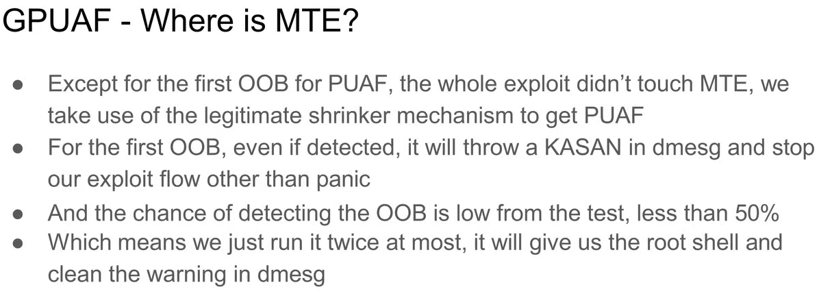

一个比较有意思的点是研究员发现及时安卓内核启用了 MTE,仍然有 50% 的概率能够完成溢出而不被检测,且及时 MTE 检测到溢出,也不会导致内核 Panic,只是杀掉用户进程,这样就给了攻击者无限尝试的能力,相当于 Bypass 了 MTE.
