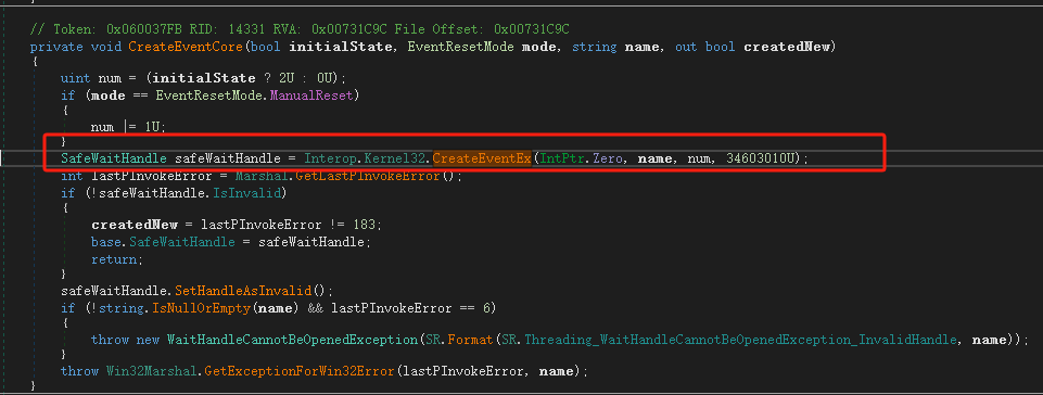

眼见为实:是否调用了win32 API(进入内核态)?
在Windows上Event对象通过CreateEventEx函数来创建,状态变化使用Win32 API ResetEvent/SetEvent

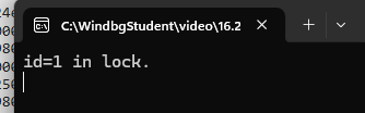

眼见为实:在自旋锁下ObjectHeader存入了线程Id
点击查看代码
