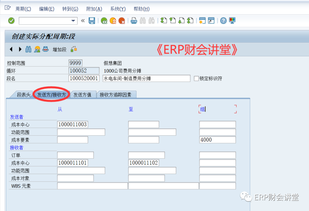

接下来在“发送方/接收方”页中定义成本中心,以及分配的成本要素。
上图中,定义将成本中心1000011003中的“制造费用”分摊到成本中心1000011101和1000011102。制造费用通过成本要素组4000确定,KAH3查看成本要素组如下。
