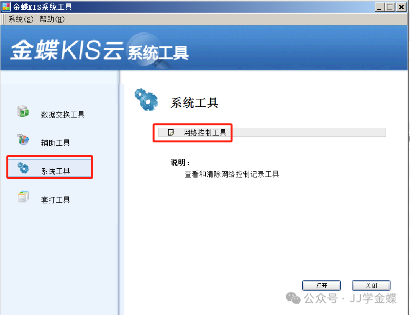

  1. 单击电脑左下角【开始】→【所有程序】→【金蝶KIS·云专业版】,再单击【工具】→【系统工具】,打开【金蝶KIS系统工具】窗口;

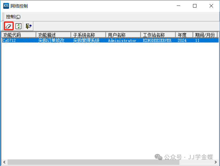

  2. 单击【系统工具】→【网络控制工具】,登录报错的账套,弹出【网络控制】窗口;
  3. 单击选中需要清除的记录;
  4. 单击菜单【控制】→【清除当前任务】,清空网络控制工具中选中的记录。

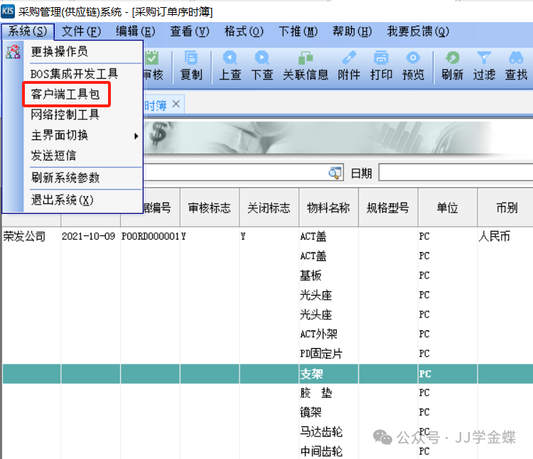

  KIS旗舰版和K/3系统操作步骤如下:
  1. 单击软件左上角【系统】→【客户端工具包】,打开【客户端工具包】窗口;
  2. 单击【系统工具】【网络控制工具】,登录报错的帐套,弹出【网络控制】窗口;
  3. 单击选中需要清除的记录;
注意事项:【网络控制工具】操作需要使用有该权限的用户登录,在清除时需要确认相关操作员并没有在进行操作,不建议直接把所有记录都选中以后进行清除,避免影响别的操作员的正常使用。
