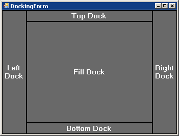

Dock属性
Dock属性迫使控件紧贴父窗体(或控件)的某个边缘。虽然Anchor属性也可以实现这一点,但是dock属性使得你能够在父窗体中让子窗体可以在上方(或旁边)互相“堆叠”。如果某个子窗体改变了大小,其它停驻在它旁边的子窗体也会随之改变。
和Anchor属性不同的是,你可以将Dock属性设置为一个单值。有效值如下所示:
  • Top——迫使控件位于父窗体(或控件)的顶部。如果有同一个父窗体的其它子控件也被设置为停驻在顶部的话,那么控件将在彼此上方相互堆叠。
  • Bottom——迫使控件位于父窗体(或控件)的底部。如果有同一个父窗体的其它子控件也被设置为停驻在底部的话,那么控件将在彼此上方相互堆叠。
  • Left——迫使控件位于父窗体(或控件)的左边。如果有同一个父窗体的其它子控件也被设置为停驻在左边的话,那么控件将在彼此旁边相互堆叠。
  • Right——迫使控件位于父窗体(或控件)的右边。如果有同一个父窗体的其它子控件也被设置为停驻在右边的话,那么控件将在彼此旁边相互堆叠。
  • Fill——迫使控件位于父窗体(或控件)的上方。如果有同一个父窗体的其它子控件也被设置为停驻在上方的话,那么控件将在彼此上方相互堆叠。
  • None——表示控件将会正常运转。
要设置一个控件的Dock值,选择Visual Studio中的控件,然后转到属性窗口。你会看到一个标注为“Dock”的属性。点击这个属性的值的部分,会出现一个小窗口让你指定该控件将如何停驻。被赋予各种值的该窗体将显示在以下图像中(图表E、图表F和图表G):

和Anchor属性一样,直到发现它起了作用,你才会意识到它们的重要意义。图表H所示的是一个有5个子控件的窗体,每个子窗体都设置了不同的dock值。
图表H
有不同dock值的5个子控件
图表I所示的是和图表H一样的窗口,除了一点,就是现在窗口已经被调整为更大的轨迹。
图表I
更大的轨迹
图表J又显示的是和图表H一样的窗口,这次不同的是位于窗体底部、顶部、左边和右边的控件变小了。注意位于窗体中间被设置为dock Fill的控件,自动变大了。
图表J
更小的轨迹
需要记住的是,对于Dock属性,添加控件的顺序会影响它们停驻的方式。例如,如果你对窗体添加控件A,指示其停驻填充,然后你对窗体添加控件B并指示其停驻顶部,控件B将覆盖控件A的上部。原因就是控件B被认为是在控件A的“前方”,因为它是在控件A之后添加的。
要解决这种情况,你必须在Visual Studio中右击控件A,并在上下文菜单中选择“放到前面(Bring To Front)”。这样就能使控件A出现在控件B的前方,控件也就能像预期的那样运作了。
