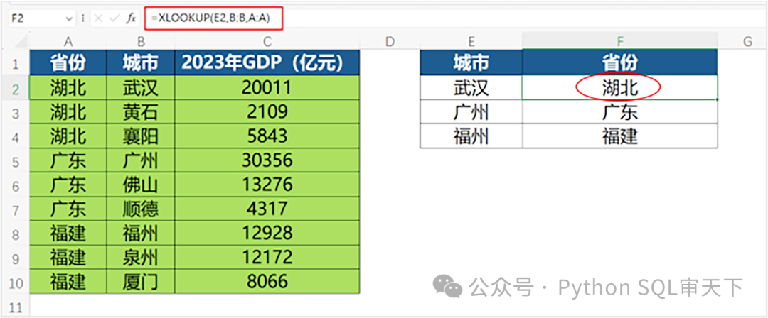

2、反向查找
由城市查找所在的省份,如果用VLOOKUP就比较麻烦,而使用XLOOKUP非常方便。

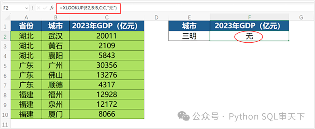

3、处理错误值
当某个值查找不到时,就需要使用到第4 个参数了。倘若使用的是 VLOOKUP 函数,想要实现相同的效果,就必须在其外面再嵌套一个 IFERROR 函数。相比之下,XLOOKUP 函数的使用更为简洁,避免了复杂的函数嵌套操作。

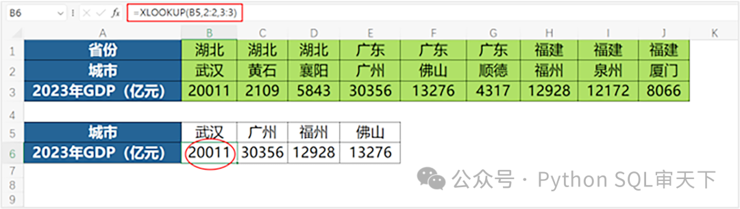

4、横向查找
这种情况,如果使用VLOOKUP函数也是比较麻烦的。

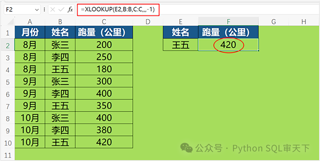

5、倒序查找
比如说我想查找王五在10月份的跑量,这个时候就要到第6个参数搜索模式了,-1表示反向搜索。

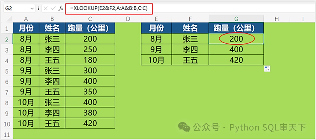

6、多条件查找
根据月份和姓名查找跑量,需要使用&连接符。
如果要使用VLOOKUP来实现的话,还需要添加辅助列,也是比较麻烦的。

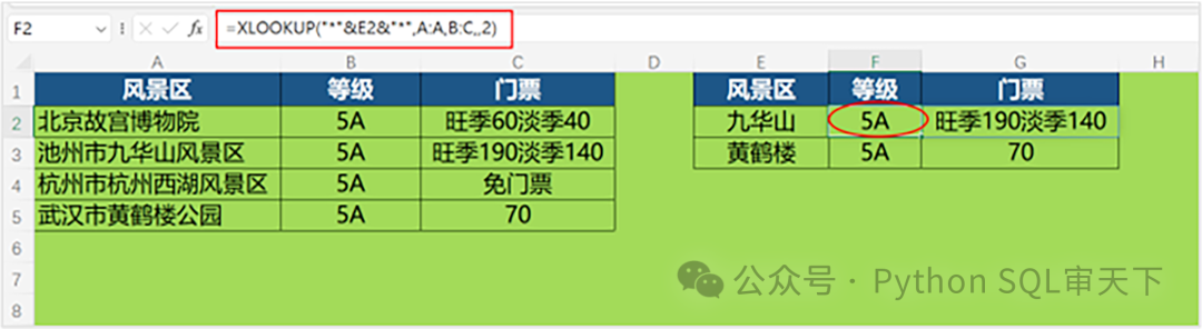

7、利用通配符查找
比如说我要根据风景区的简称查出它的等级和门票价格,这里就要用到第5个参数。
