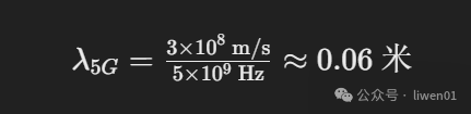

WiFi频率与波长的关系:波长 = 光速 / 频率
按照上面公式计算 2.4Ghz 与 5GHz 无线电波的波长分别为 12.5 厘米和 6 厘米。

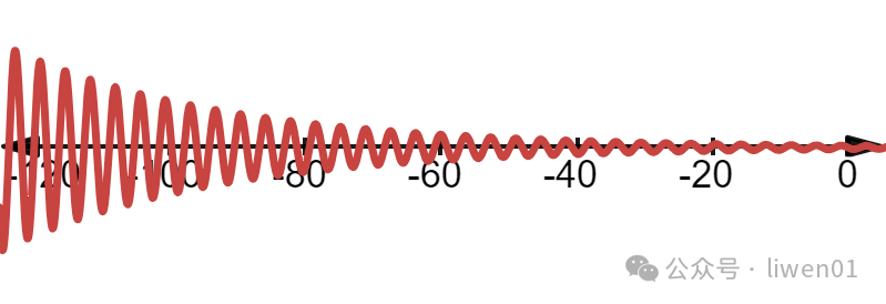

相对功率单位 (dB)
dB(分贝)是一个相对单位,用于表示两个功率或电压的比值。它基于对数的计算,使得不同量级的比率更容易处理。
dB 用于表示信号增益或衰减、滤波器的衰减、天线的增益等。

dB 它提供了一种方便的方式来表示大范围的比率。在音频和无线通信中,有些信号值变化非常大。
比如一个信号从 1mW 衰减到 0.00000001mW , 因为 0.00000001mW 与 0.0000001mW 和 0.000000001mW 很难用人眼难区分开来,相应的,如果使用 -70dB-80dB-90dB 来区分就清晰很多了。

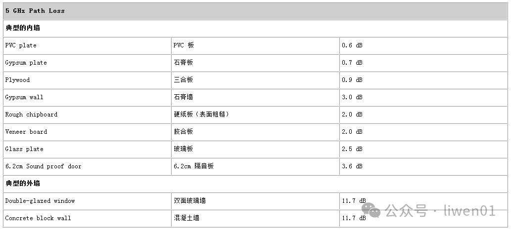

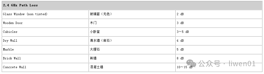

我们看下面路由器 AP 典型穿透的一个衰减值(经验值)
2.4G WiFi典型穿透损耗经验值
5G WiFi典型穿透损耗经验值
从上表可以看出,WiFi信号在穿过一堵混泥土墙后信号至少衰减 10 dB ,参考功率倍数比,信号至少衰减了10倍。

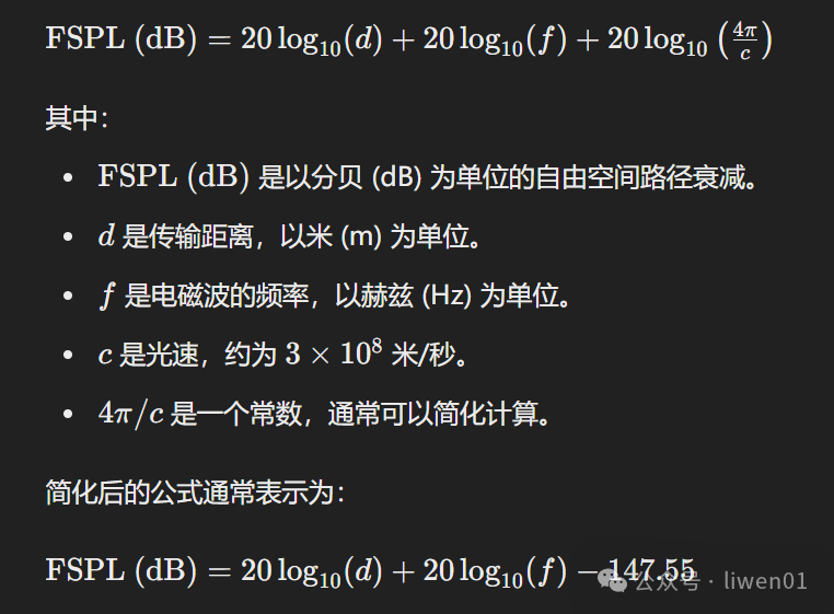

电磁波在自由空间中的路径衰减 (Free Space Path Loss, FSPL) 是指电磁波在传播过程中,由于距离的增加而导致信号强度的自然衰减。
自由空间衰减不考虑任何障碍物、反射、折射或散射等因素的影响,仅仅是由于波前的扩散而导致的信号强度减弱。
它的计算公式是:
2.4GHz 信号,在距离射频源 50 米位置的衰减值约为 74 dB 2.4GHz 信号,在距离射频源 100 米位置的衰减值约为 80 dB 2.4GHz 信号,在距离射频源 200 米位置的衰减值约为 86 dB
这里有个 6dB 法则:传输距离加倍将导致信号衰减6dB

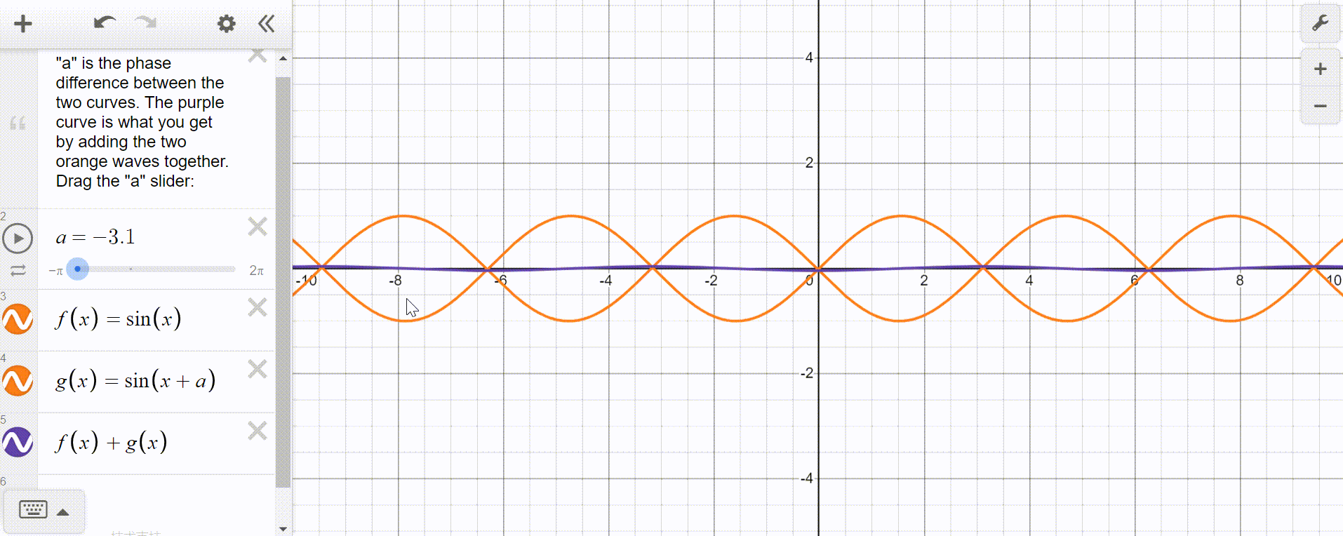

为什么工作在同一个频段的无线信号就相互干扰呢?
这是因为无线电波相互干涉的原因
上图中两个波 f(x) 与 g(x) 它们相互干涉形成了紫色的波 f(x)+g(x),改变 g(x) 的相位,可以看到相干波峰值被加倍或者被抵消为 0。在无线电信号中表示信号增强和衰减
相长干涉(建设性干涉):当两束电磁波的波峰和波谷对齐时,它们的相位相同或相差 0 度,叠加后波幅会增加,形成相长干涉。这种干涉使信号增强,在无线通信中可能导致信号变强。
相消干涉(破坏性干涉):当两束电磁波的波峰与另一束的波谷对齐时,它们的相位相反或相差 180 度,叠加后波幅会减小甚至完全抵消,形成相消干涉。这种干涉会导致信号衰减或丢失,在无线通信中表现为信号弱化或断开。
