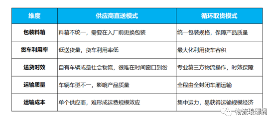

这个概念中的核心有两个,一是剥离供应商的运费,由制造商统筹运输资源。这样,原材料的运输的责任方,就由供应商转移到了制造商。制造商可以通过循环取货的方式,实现运输资源的统筹管理。
二是拼车配载管理。制造商统筹运输资源的同时,通过拼车配载,可以保障每车次的装载率,而装载率越高,分摊到每件采购件上的运输成本越低。另外,可以提高供货频次,从而降低库存,实现降本增效的目标。

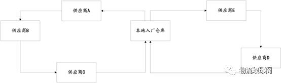

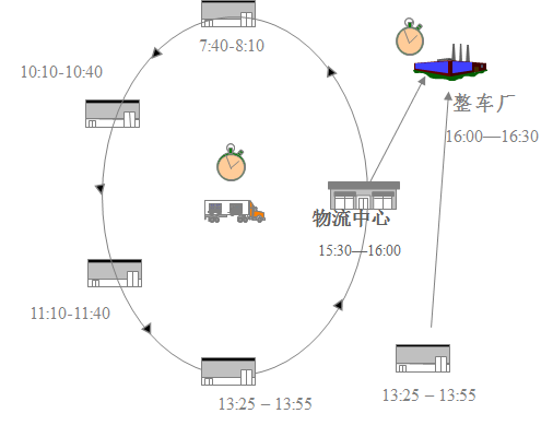

Milk run循环取货:
预先设计运输线路及窗口时间,取货车辆在规定的时间离开,在规定的时间到达每个供应商处,从供应商处运送零件至主机厂和从主机厂返回空盛具至供应商处。具体运作模式如所示:
Milk run模式运作图
Milk run循环取货具有多频次、小批量、闭环拉动的特点,它具有以下优点:
◆ 实现多频次、小批量的平准化订单供货;
◆ 按生产进度与需求准时、有序的供给;
◆ 削减采购周期,降低现场在库,减少资金占用;
◆ 减少运输车次,提高车辆积载率,减少运输浪费。

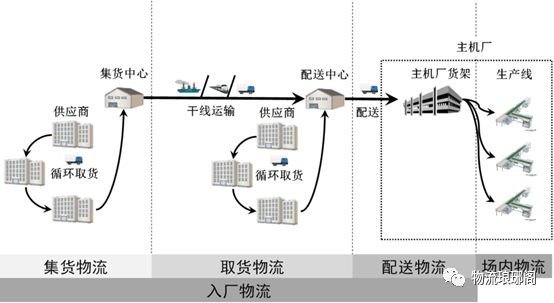

零部件入厂物流采用循环取货运输方式,建立本地入场仓库与外部运输系统对接。其模式及作业流程大致如下:
Milk run的运作模式
Milk run的运作流程

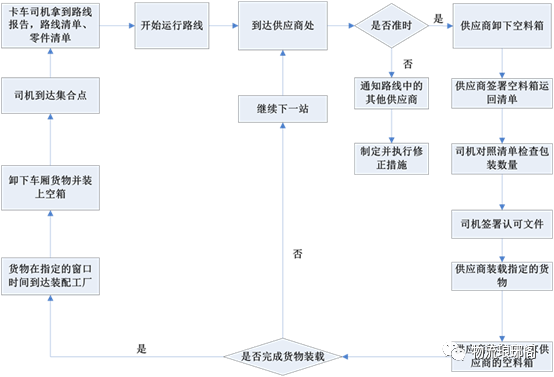

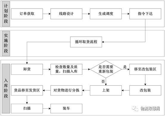

计划阶段:零部件物流通过获取制造商的采购订单,通过信息系统平台的线路设计,生成操作调度,并下达具体的指令操作,这是零部件物流循环取货的准备阶段,也称计划阶段。

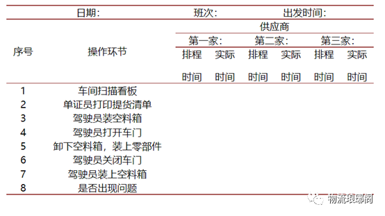

实施阶段:在固定的时刻,货车从本地仓库出发,到各个特定供应商处,依照事先特定的线路,装载特定的货量。这样既提高了运输车辆的装载率,又能使物料得到及时补给,同时批量较少的供货商不必等到零部件积满货车再发运,司机和仓库管理员进行运输任务单交接,并填写路线运行记录表,在最大程度上实现JIT供给。
具体循环取货流程如下:
路线运行表如下:
入库阶段:入库扫描人员都可在仓库管理系统中查询零部件入库数量,并与入库计划核对,还可査询更新后的各零部件库存。在出货前,首先要根据主机厂的物料需求计划制作出相关的备货指示计划,由信息系统生成备货指示书和出货明示卡,指导出货人员完成备货分拣任务。备货人员根据备货指示计划,在相应的工作时间进行对应的备货作业。仓库管理系统按照“先进先出”原则,对已完成备货工作的存放在出货场的零件进行审核,扫描出货明示卡,更新零部件库存。
零部件通过循环取货的方式直接送到入厂仓库,一般外地取货频次为每六小时一车次,本地配送频次为每两小时一车次。具体可以根据线路、货量而定。

循环取货可以根据制造企业所需原材料、零部件的种类、数量以及供应商的分布来决定取货的频率(可以每日至每周循环一次)、采用运输工具的种类和数量以及取货的顺序与路线。
循环取货的路线方案设计是成功的关键。简单的运输问题可以凭观察和简单的计算就可以得到,对于比较复杂的问题,则要借助运筹学中的数学方法求解,并须运用Excel、MapQuest以及更加专业的应用建模软件来计算。
