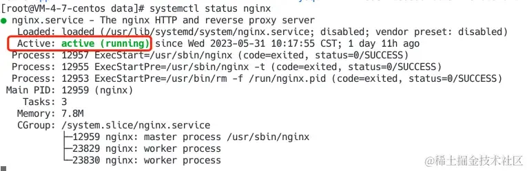

当我们看到下图,说明你的Nginx运行正常,此时Nginx会启动服务,默认80端口。此时如果我们的服务器外网防火墙80端口开启,那么访问外网IP,就能看到Nginx启动的服务

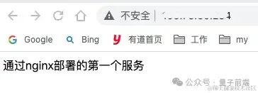

执行nginx -t确认配置文件修改没问题,再执行nginx -s reload重启Nginx,此时我们访问外网IP(默认80端口,下面默认都是访问80端口),可以看到
这样我们的静态资源文件就部署好了,通过url访问资源:

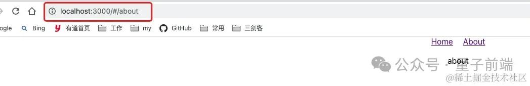

我们执行yarn build,然后将build目录下的文件迁移到/data/web下,再访问服务器IP,发现访问正常,路由切换也没有问题,即部署成功。

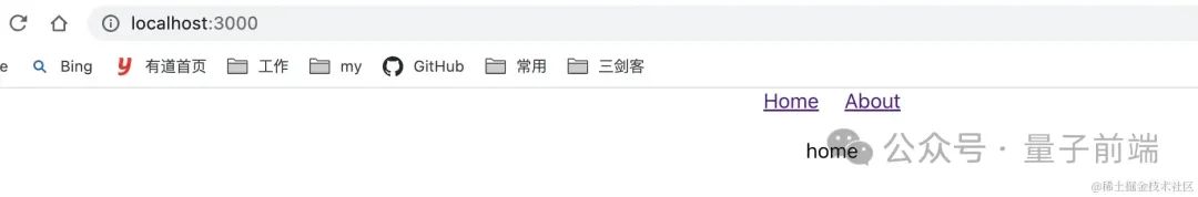

将Hash模式中的代码修改为BrowserRouter,运行本地项目,路由切换正常,该路由是History模式

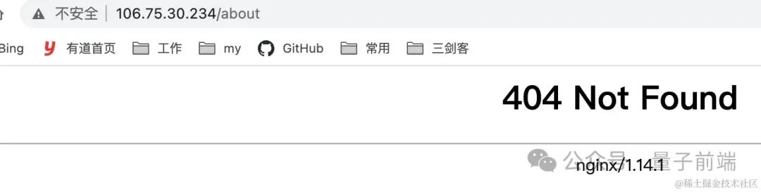

同样执行yarn build生成build目录,将该目录下的文件迁移到上一步服务器的目录/data/web下,然后访问外网IP,发现渲染效果和上图一样,但是当我们点击About页面,然后刷新浏览器发现,出现了404。
先说解决办法,然后解释下原因,修改Nginx配置web.conf
增加一行try_files配置,当请求的地址找不到时,重新指向index.html文件

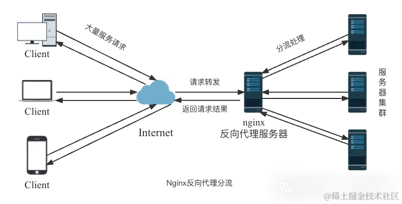

2、负载均衡
Nginx可以作为负载均衡服务器使用,通过配置upstream来分发流量,同时可以配置一些参数:
  • weight:分发权重
  • ip_hash:配置始终将ip的请求始终转发到同一台后端服务器。
  • max_fails: 将某个后台服务标记为不可用之前,允许请求失败的次数
  • backup:标记当前服务为备用服务
  • down:暂时不可用
    upstream api {
        ip_hash;
        server backend1.example.com;
        server backend2.example.com;
        # server backend1.example.com weight=5;
    server {
        location /api {
            proxy_pass http://api;
            proxy_set_header Host $host
            proxy_set_header X-Real-IP $remote_addr
            proxy_set_header X-Forwarded-For $proxy_add_x_forwarded_for;

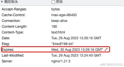

我们发现响应头的过期时间更新了
