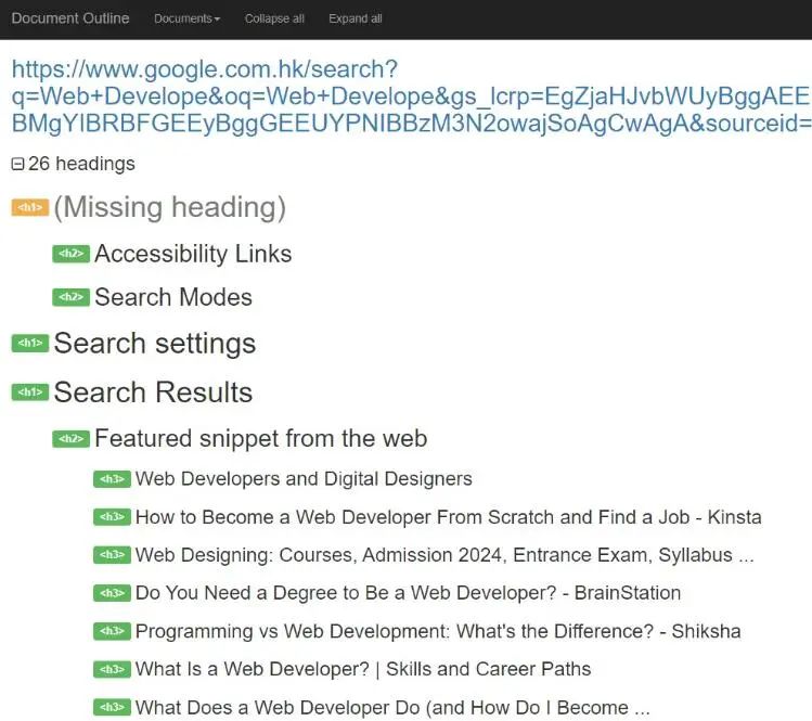

H系列标签
从H1到H6(重要性从高到低)一共有6个,而且在页面中的作用性极高,所以不能乱用,得根据内容的重要性进行排列,最后不要有断层,比如从H1直接到H3,错过了H2;另外,H1标签最好只存在一个,更多细节可以网上搜下。

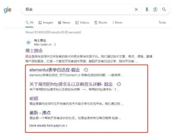

结构化数据标记并不能直接帮助提高搜索排名,但它能带来很多好处:
(1)丰富搜索结果
比如搜索 掘金 出现的页面,红色框部分就是结构化标记的成果,从框内可以更好的了解该网站的内容,而且占据了大版面也有利于吸引用户注意。

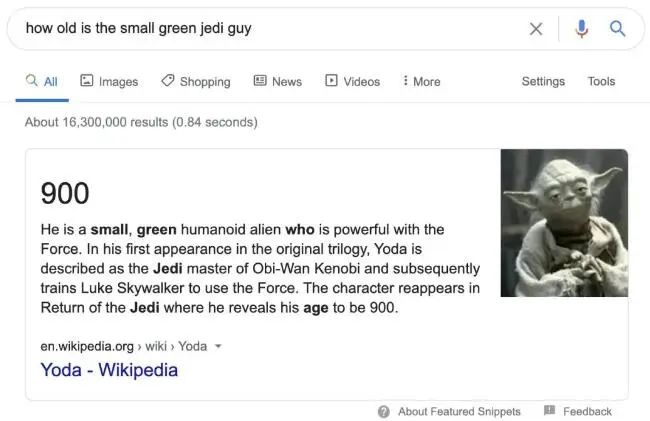

(2)拥有知识面板
在右侧会有个知识面板,该面版可提供更高的品牌知名度和权威性,如下图的右侧红框:
(3)支持语义搜索
不再是关键词的匹配搜索,而是通过关键词去寻找问题的答案。当你搜索如下模糊内容时,Google 会通过这种方式设法返回合适的结果:

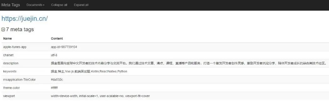

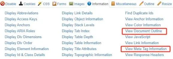

  3. Web Developer , 一个Chrome插件,集成了各种各样的 Web 开发工具,比如可以使用下图红框里的选项(图1),查看网页的Title,Meta,H标签等(图2,3)。
图 (1)
图 (2)
图 (3)
