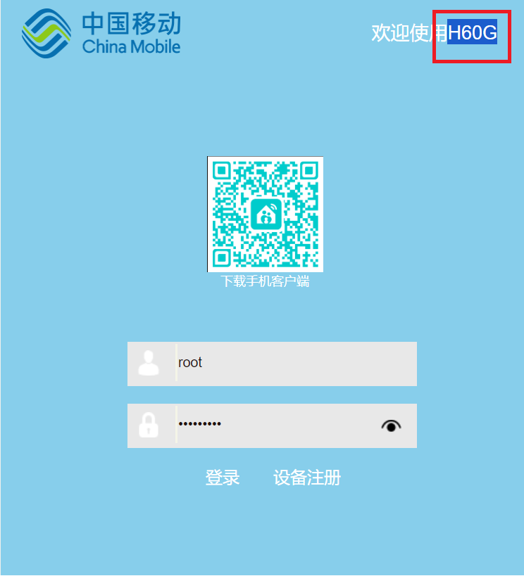

case1:热门机型直接找
这一步就需要大家熟练使用搜索引擎了。
型号很好找,直接打开 管理页面,去网上搜索就轻松找到

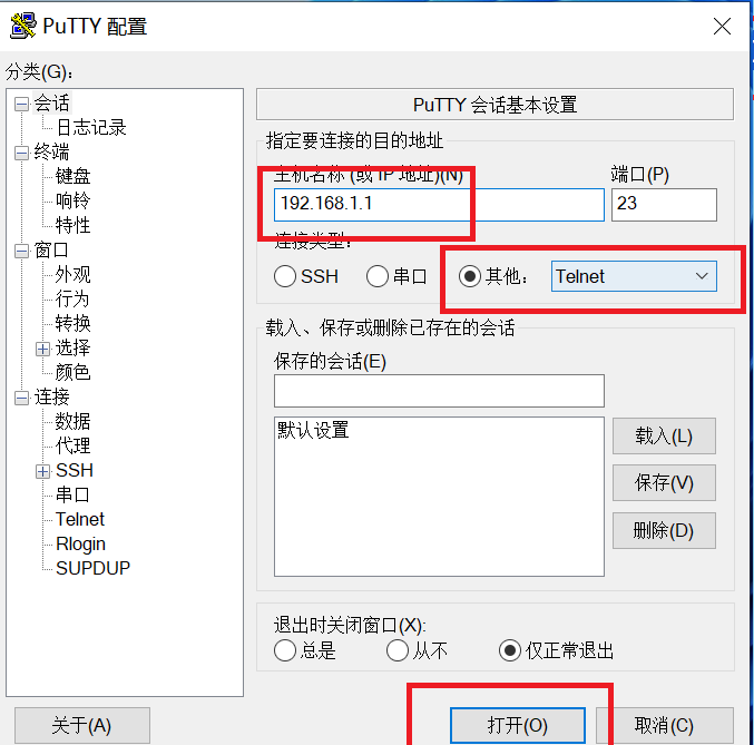

连接到光猫
下载 putty,telnet连接到192.168.1.1
账号密码就是上一步爆破得来的,直接输入就行了

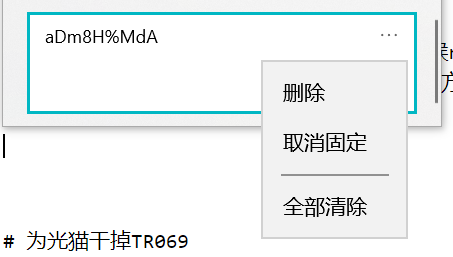

有的畜生光猫默认给的权限不是root,这个时候移动root密码一般都是 aDm8H%MdA,其他的我也不清楚请自行搜索
建议固定到Windows剪贴板( Win标 + V )上,下一次登录就很方便了

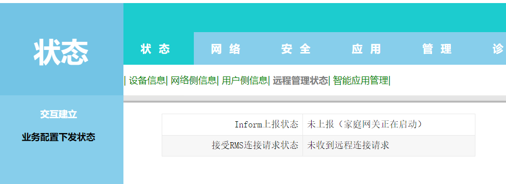

为光猫干掉TR069
运营商有一个坑爹的东西叫做远程管理,能批量远程配置
一旦配置下发,你可能就又得再重新配置一次了(《从0开始的折腾之旅》)
因此为了杜绝后患,必须得把远程管理这个隐患干掉
sidbg or sendcmd
我接触过两种光猫,有两种管理工具,除了名字不一样,命令是一样的
你可以试试看哪种命令适合你的光猫
sendcmd 1 DB set WANC 0 Enable 0
sidbg 1 DB set WANC 0 Enable 0

(如果系统很好心提供了vi,那就更方便了,比如我的H60G就很良心地提供了busybox vi)
