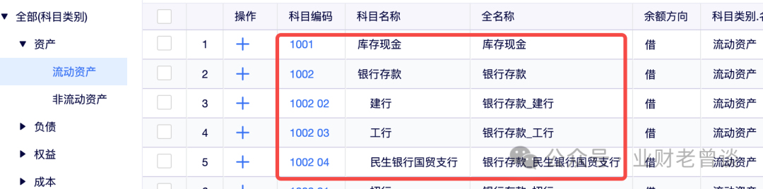

 a422式,科目编码级次为4-2-2-2:即除一级科目由四位数字组成外,其他各级的编码均为两位数字,科目全称用下划线将多级连接起来,如100102 银行存款_建行。这种设置清晰、一目了然。

一级以下的科目为明细类科目,只需满足会计要素在交易层面最细的分类要求,即每笔会计凭证上出现的最细的科目,可以由企业自行设置。明细科目只允许末级科目可以在分录中记账,中间的科目仅做分类、汇总使用,如下图:

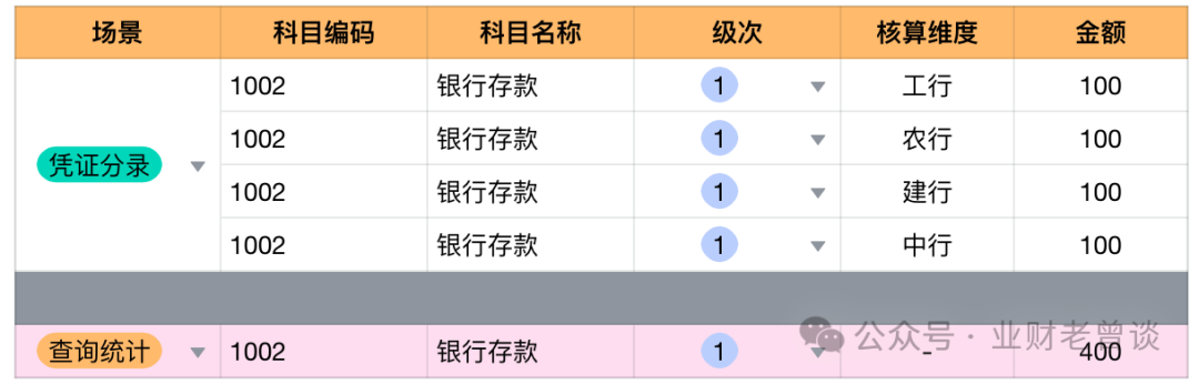

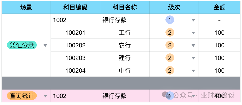

实务中,核算是用明细科目还核算维度,考验其财务经验与产品功底。比如“银行存款”一级科目,共有4个明细:工行、建行、中行、农行,各有100元,用明细科目如下:
如果以核算维度记账,则是下图这样的,带核算维度的一级科目竟然有多笔:
由上看出,用明细科目更清爽、明白、易统计。那何时用明细科目、什么场景用核算维度呢?老曾总结几点:
  1. 要素法:核算对象属于会计要素的,则设立明细科目,否则用核算维度;比如:电话费,属于费用,会计要素之一,应用明细科目核算;而“供应商”、“部门”,与会计要素无关,属于业务属性的一种表现,可用核算维度表示。这种分类需要扎实的会计专业知识,熟悉业务。
  2. 套娃法(推荐):类别如果可能有子类、孙类时,那应使用明细科目,这样能完美体现父、子、孙这种层级关系,比如【应交税费】,下面有【应交增值税】、【应交消费税】、【应交所得税】等子类,【应交增值税】下面还有【进项税】、【销项税】、【进项税转出】等孙类;如果场景只是一层同级关系,且不会向下衍生子、孙关系时,则用核算维度。比如供应商,所有供应商都是一类,不会有子供应商了。
   c.枚举法:比较适合维度的有以下几个经典场景,如部门、项目、地区、产品线、供应商、客户、费用类型、员工等;

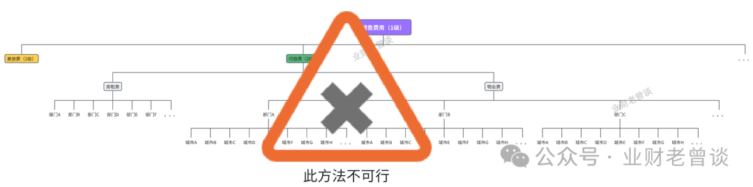

如果硬把核算维度设成子级科目,就意味着它只能有一个上级科目,如果想挂多个科目,就要在每个科目下都设一个相同的子级科目,本来科目与核算维度是加的关系,这样反而变成乘的关系!比如部门这个核算维度如果设成会计科目,假设一共10个部门,管理费用有5个二级科目,就会变成每个二级科目下都要设10个三级科目。于是,管理费用下就有5 x 10共50个三级科目,想想科目表得有多长!如果是多个核算维度,那更没法玩,想想就恐怖!
