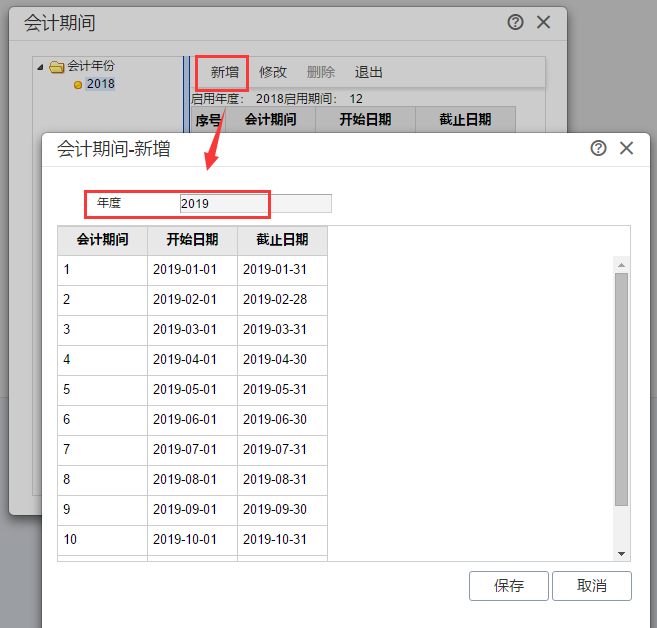

(1)由于本年度业务没有完成,12月份业务没有结账,则不会自动生成下一年度的会计期间,但我们又需要进次年去录入单据,此时我们需要手工增加会计期间,操作步骤:依次点击“系统管理”—“基本设置”—“会计期间”,如下图所示:

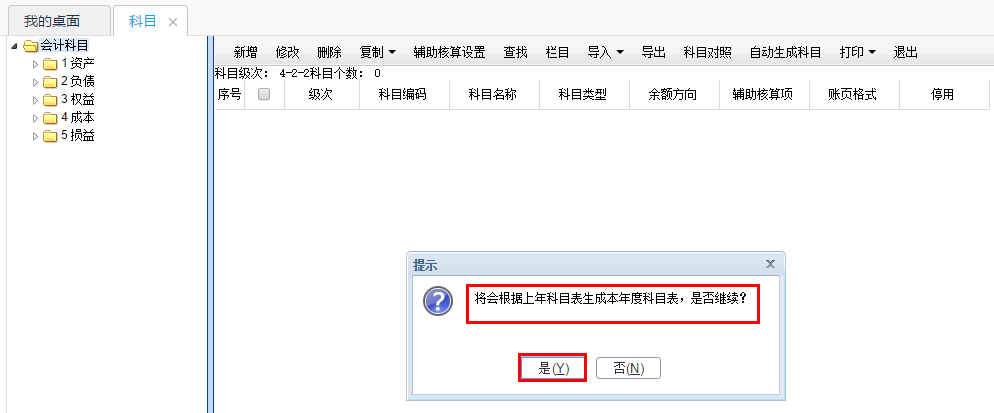

(2)以新年度的会计日期登入软件,“基础设置”—“财务信息设置”—“科目”—自动生成科目,如下图所示:
(3)弹出对话框提示:将会根据上年科目表生成本年度科目表,是否继续,点“是“即可,如下图所示:

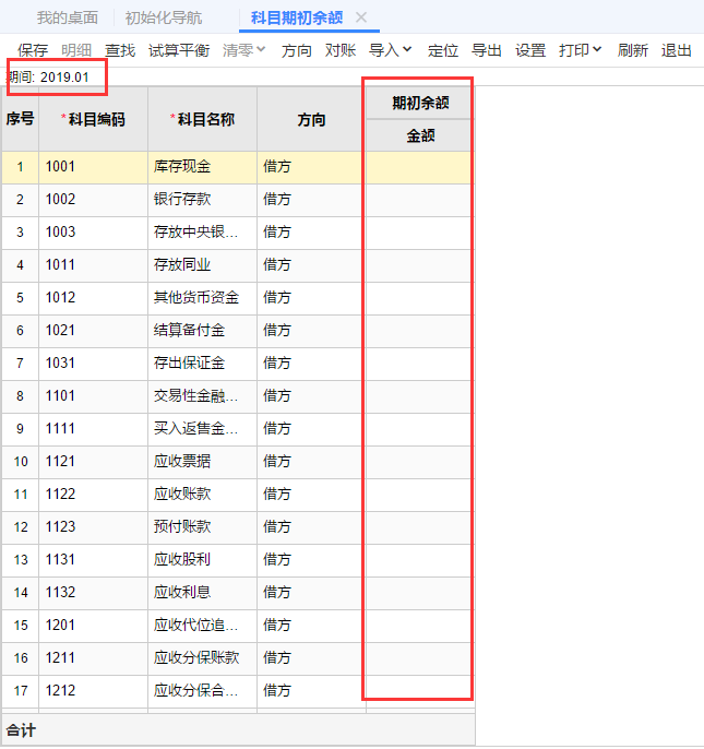

(5)科目生成后,则可以做新年度的账,由于上年度12月份没有月结,则新年度的科目期初是没有数据的,如下图所示:
(6)上一年度,结完账后,则会把上年度的科目余额转为新年度的期初余额。
