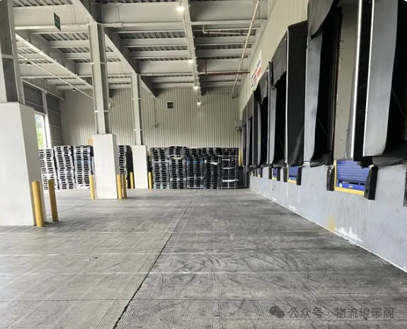

4、发货指标数据
在发货阶段,发货路向、数量、车辆形式、作业时间、暂存时间等数据是发货设计阶段的基础。发货口不可能无限增加。
因此,设计中应考虑波次问题,以便控制发货口(发货月台)数量。
有些物流中心的发货区设计很小,站台停车位很少,给发货造成很大困难。集货区的大小与发货波次有关。很多小的物流中心,每天只安排一次发货,其发货区就要大一些。
对一个大型的物流中心来说,一般要按照多个大波次组织发货,每个大波次还有若干小波次,由此可以大幅度降低对集货区的需求。这在设计中是要注意的,随着大家对物流认识越来越深刻,发货装车环节越来越受到重视。
