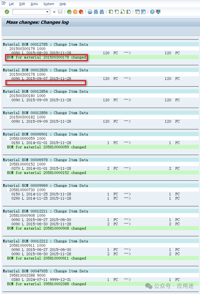

替换完毕会显示批量更改日志(如下图)。若要继续操作,按下F3快捷键回到初始界面。

批量替换完毕后会显示如下日志,有些会显示BOM for material XXXXXXXXXXXX changed,有些显示为空,大家知道是为什么吗?可以在文章下方留言讨论,期待大家的回音。
