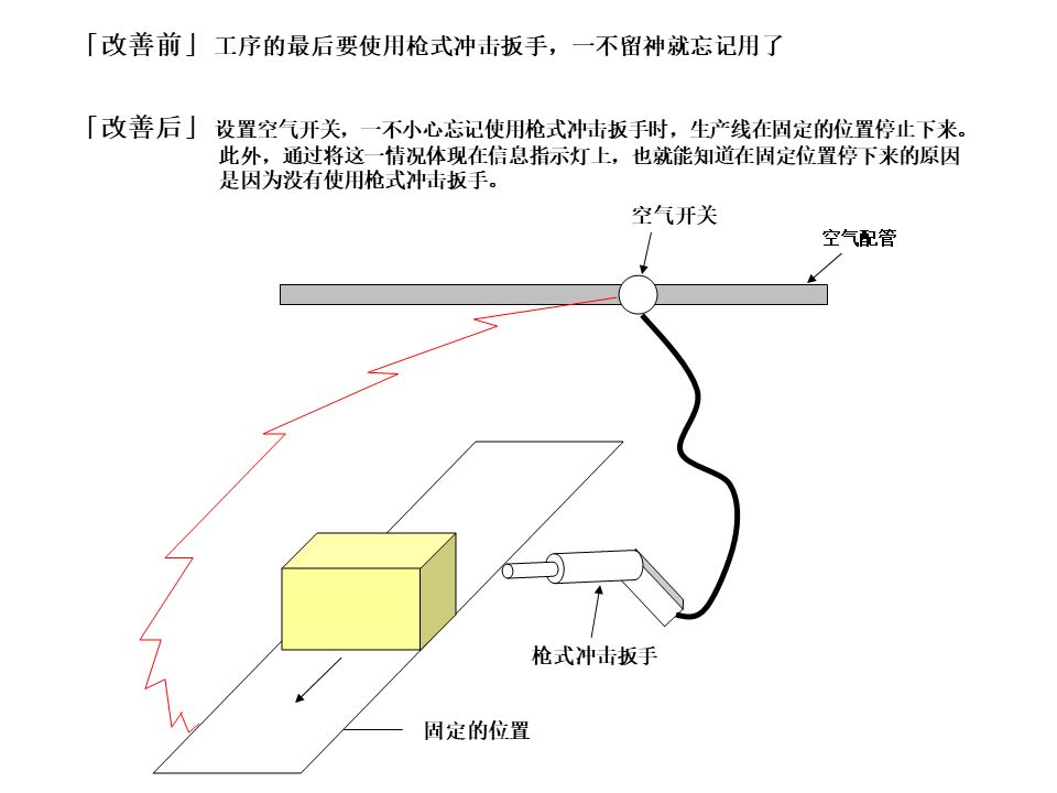

3.善用身边的一切:空气的活用
4.哎?工具不好用了呢?漏放可被发现
