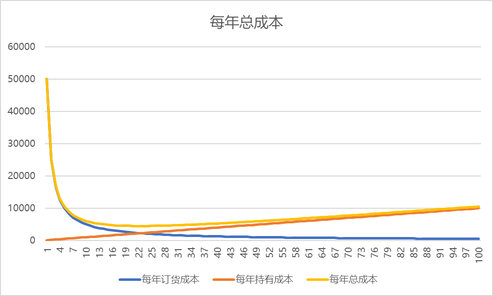

把持有成本的公式也加进去,就会得到这样的一张图。当张三每次只买一包咖啡豆时,年持有成本是100元,当他一次性买100包,年持有成本就高达10000元。
图中订货和持有成本在某处相交了,他们的交叉点,是否可以给我们一些启示呢?

我们把每年总成本曲线也加进来,就会发现它是一条很有意思的线,一开始随着订货数量的增加而减少,但是到达一定量之后,总成本开始回升,我们要求的就是这条曲线上的最小值,这里就是经济订货量。
求解模型
有两种求解方法,第一种是穷举法,我们知道订货量不可能小于等于零,而且它肯定是一个整数,比如10,20,30,只要把公式列出来,在Excel里输入1到100的数字,然后很快就能计算完毕,在筛选中查找最小的总成本对应的数量就行了。
比如在下面这个公式里,当Q是22时,就能得到最小值4473。
每年总成本=50000/Q+(100×Q)
