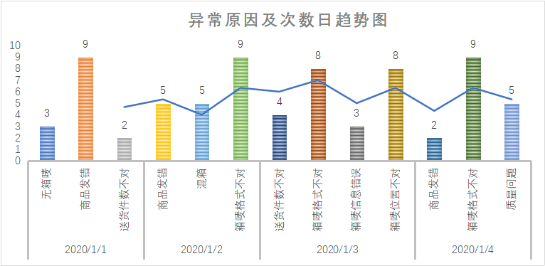

3.异常原因及次数日趋势图
此表可以直接反应出异常原因的占比情况,有利于仓库针对性的做出改善策略,并可以直观跟踪改善措施执行后,对应的异常问题是否有所改观。
