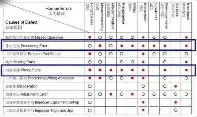

二、这些错误给生产带来哪些后果?
有很多错误的例子都出现在生产过程中。
不管生产什么零件,这些错误可能给生产带来以下后果:
a.漏掉某个工序
b.作业失误
c.工件设置失误
d.缺件
e.用错零件
f.工件加工错误
g.误操作
h.调整失误
i.设备参数不当
j.工装夹具不当
如果将错误的原因和后果对行关联,我们得到如下图。
分析了原因和后果,接下来我们该着手如何去解决了。
