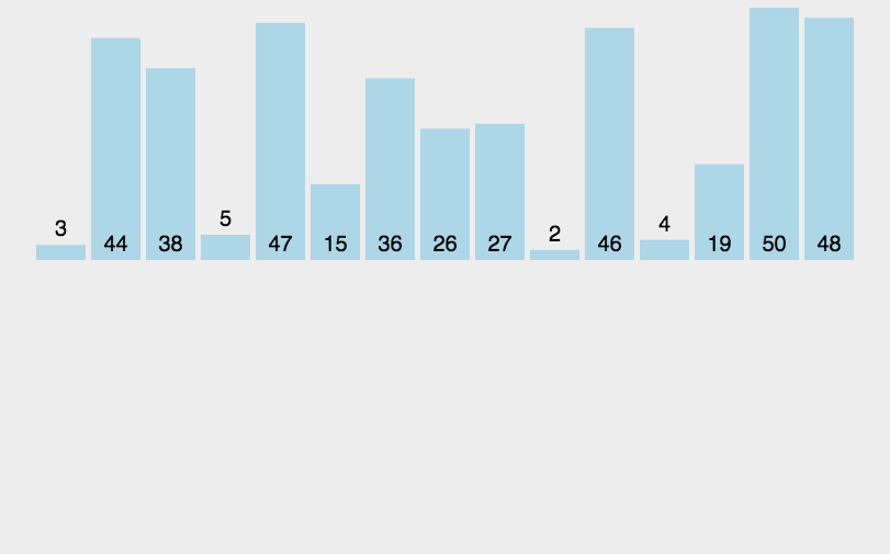

1.2 动图演示
1.3 代码实现

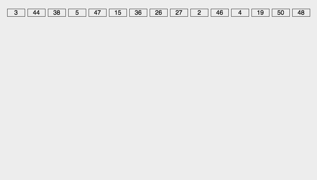

6.2 动图演示
6.3 代码实现
