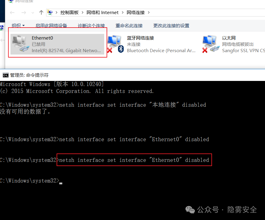

(一)当在确定感染勒索病毒后,我们首先要对感染的服务器或终端进行断网隔离处理。采取以下措施:
1.已感染的用户,禁用网卡,同时拔掉机器的物理网线。
(Linux中ifconfig [NIC_NAME] Down或者ifdown [NIC_NAME]来禁用网卡
(Windows以管理员身份执行命令行,输入netsh interface set interface "网络连接名字如:Ethernet0" disabled)

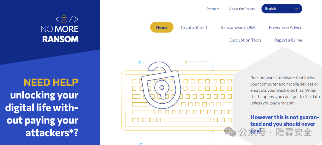

(二)针对勒索病毒的特征,如后缀名,勒索信等指纹特征,尝试确定勒索病毒所属家族,并查找是否存在解密的可能性。
https://noransom.kaspersky.com/  卡巴斯基勒索病毒恢复网站)
https://www.nomoreransom.org/  国际刑警组织反勒索病毒网站)

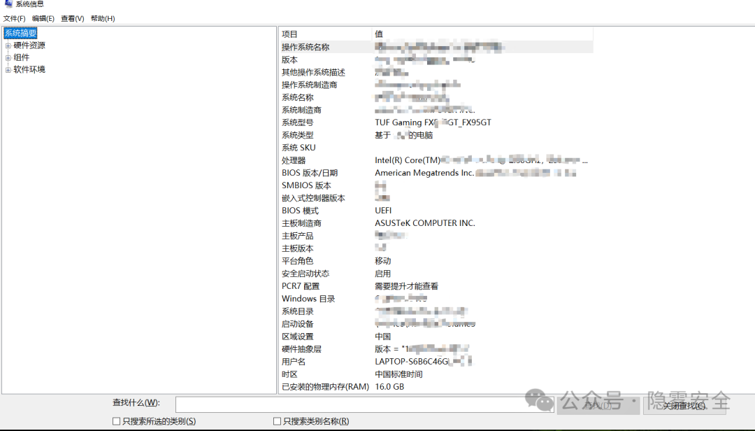

1.查看系统信息:

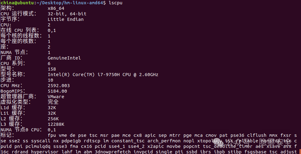

Linux命令:
 lscpu查看CPU信息
uname -a 查看操作系统的相关信息
Windows命令:
在命令行输入msinfo32

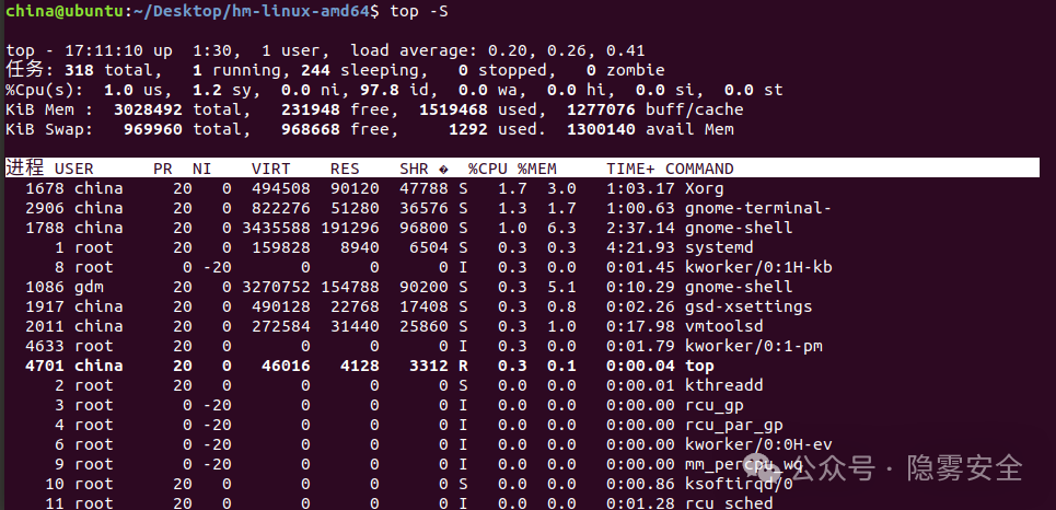

2.排查CPU的占用情况,检查是否有异常高占用的进程。

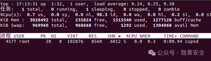

Linux命令:
查看CPU占用率命令:top -ef | more
top -S:累计显示进程的 CPU 使用时间。
     top -p [PID]:仅显示指定进程ID的信息。

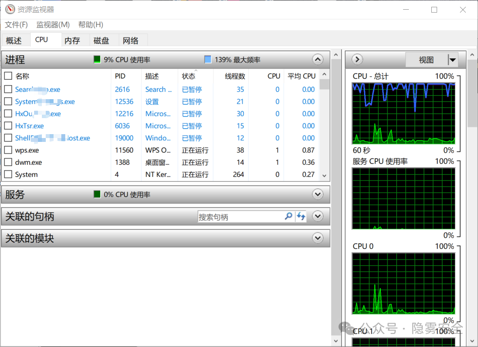

Windows命令:
查看CPU占用率:Win+r进入运行栏,输入resmon进入资源监视器,即可查看CPU占用情况。勒索病毒可能会占用较多的CPU资源,我们进行CPU占用率排查可以帮助我们快速定位。

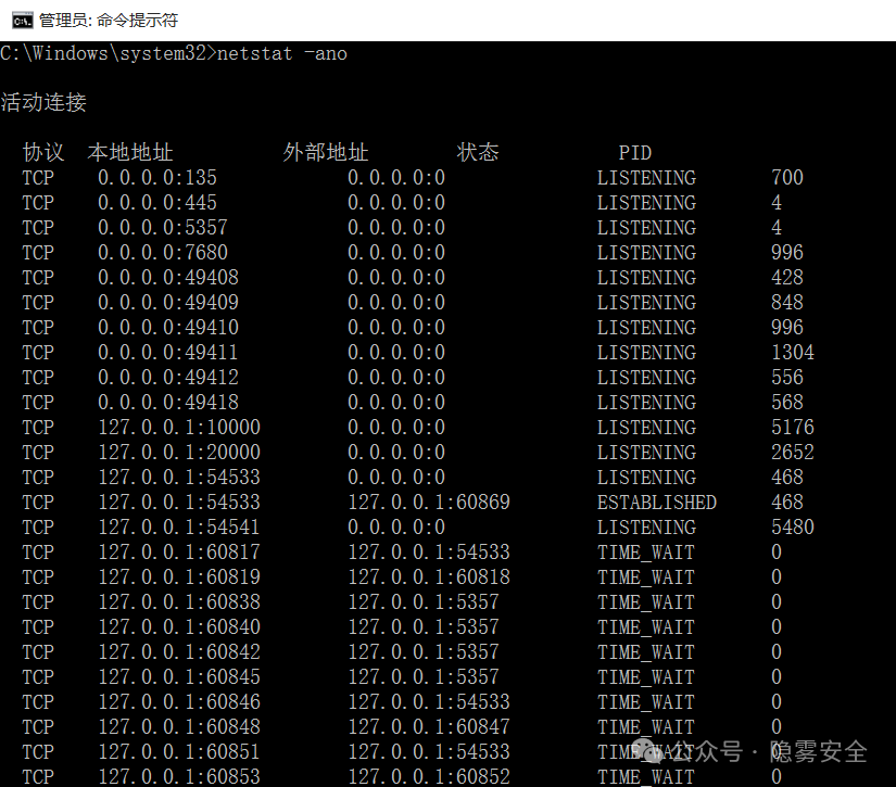

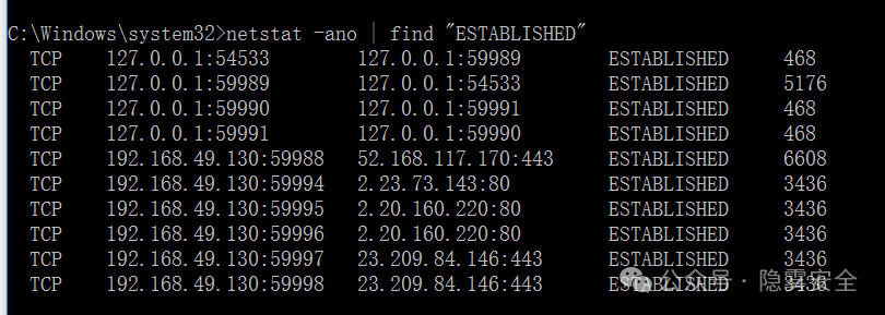

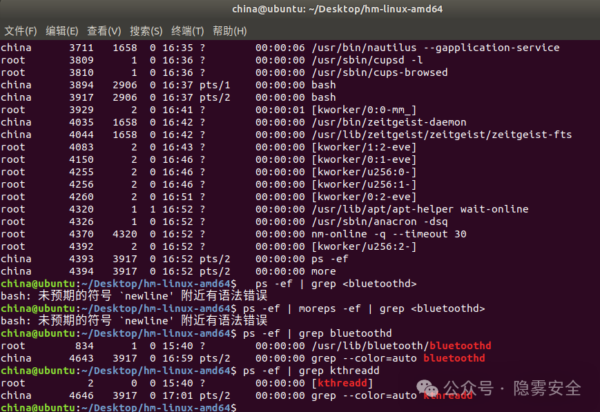

3.排查可疑进程:
在成功入侵后,攻击者可以在计算机上开启专属的端口来访问被害主机或植入病毒,所以通过排查可疑端口能确定主机是否存在后门、是否被植入挖矿病毒等,再根据端口的PID对可疑进程对应的程序排查,确定是否为恶意程序。

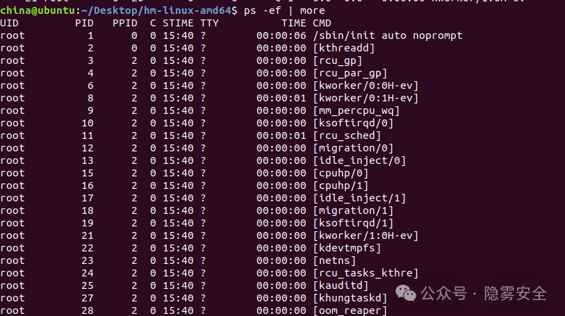

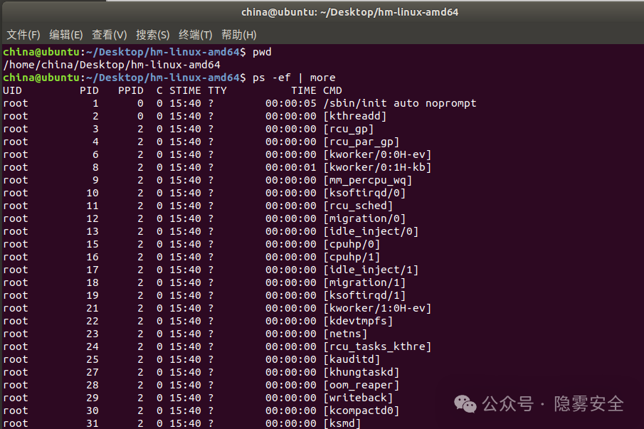

Linux命令:

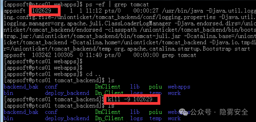

ps -ef | more
Linux的定位进程命令ps -ef | grep CMD
Windows命令:
netstat -ano | find “ESTABLISHED”
Windows使用如下命令来进一步定位:tasklist | find “5175(PID)”

Linux命令 :
杀死进程的命令:kill -9 PID

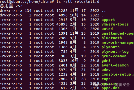

5.排查自启动项
自启动项是系统开机时在前台或者后台运行的程序,攻击者有可能通过自启动项使用病毒后门等实现持久化控制。
Linux命令:
ls -alt/etc/init.d

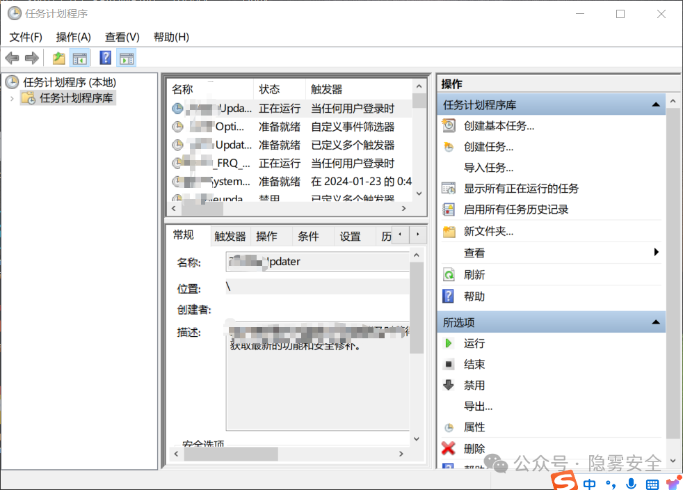

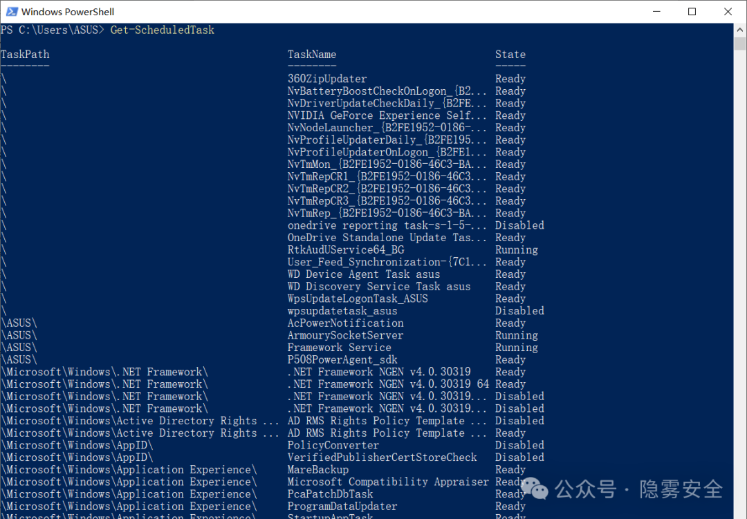

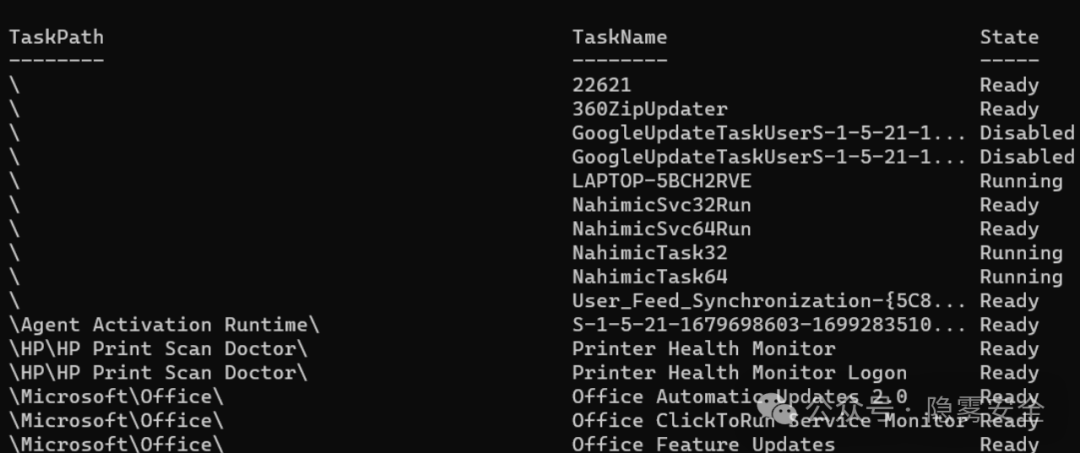

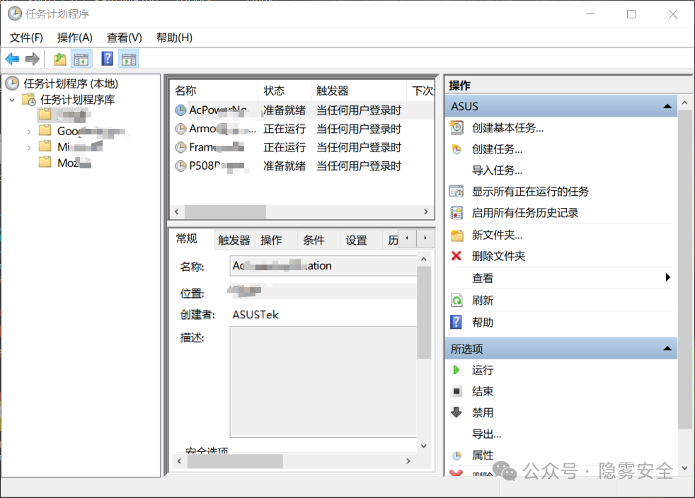

Win+r进入输入栏,输入taskschd.msc,即可调出任务计划程序。
Win+r进入输入栏,输入powershell,进入powershell命令行页面,输入Get-ScheduledTask可以查看计划任务的路径,名称,状态。

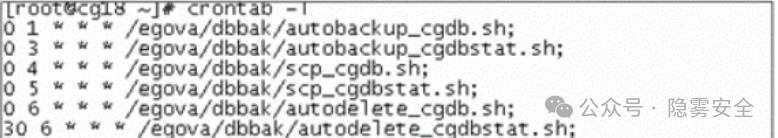

Linux命令:
查看当前的计划任务 crontab -l
Windows命令:
Win+r在运行栏中输入taskschd.msc可以查看任务的名称,状态,触发器等信息。
Win+r输入Powershell,之后在Powershell命令行输入Get-ScheduledTask可以查看计划任务的路径,名称,状态。

Linux命令:
netstat -tunlp
Windows命令:
netstat -ano

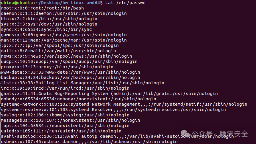

Linux命令:
1.查看所有用户信息 cat /etc/passwd
用户名:密码:用户ID:组ID:用户说明:家目录:登陆之后shell
最后显示的 /bin/bash 表示该用户可登录; sbin/nologin不可登录

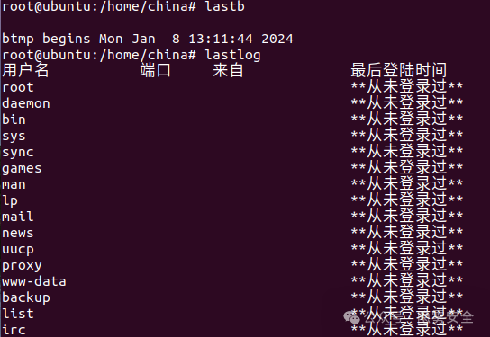

4.查看最后登录用户以及相关日志
命令行输入lastb可查看显示用户错误的登录列表,包括错误的登录方法、IP 地址、时间等
命令行输入:lastlog查看最后登录的日志信息

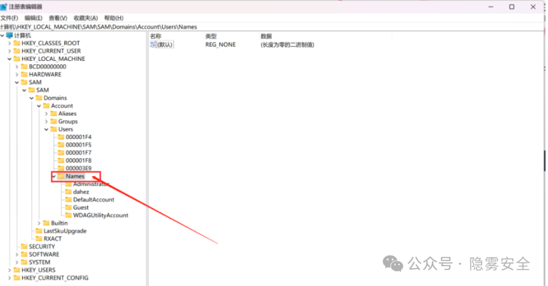

Windows命令
wmic useraccount get name,SID查看系统中的用户信息

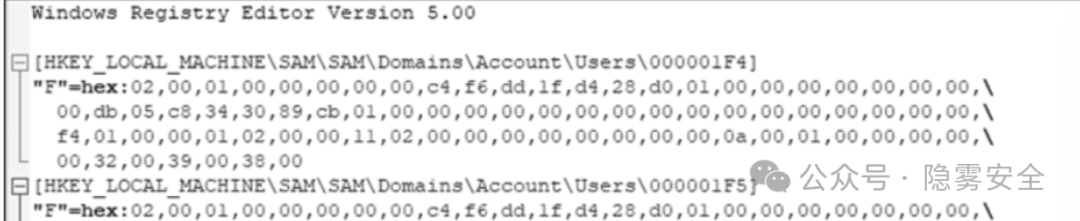

黑客创建的某些隐藏账户通过dos指令无法发现, 但是当我们查看注册表时就可以发现;通过注册表检查是否存在账户名为“xxx$”或修改注册表创建的隐藏账户,再检查是否存在可疑账户,并进行禁用。
注册表路径:给SAM目录添加当前用户可读写属性
HKEY_LOCAL_MACHINE\SAM\SAM\Domains\Account\Users\Names
同时,在此项下导出所有以 00000 开头的项,将所有导出的项与 000001F4 (该项对应Administrator用户)导出内容做比较,若其中的 F 值相同,则表示可能为克隆账户!!!

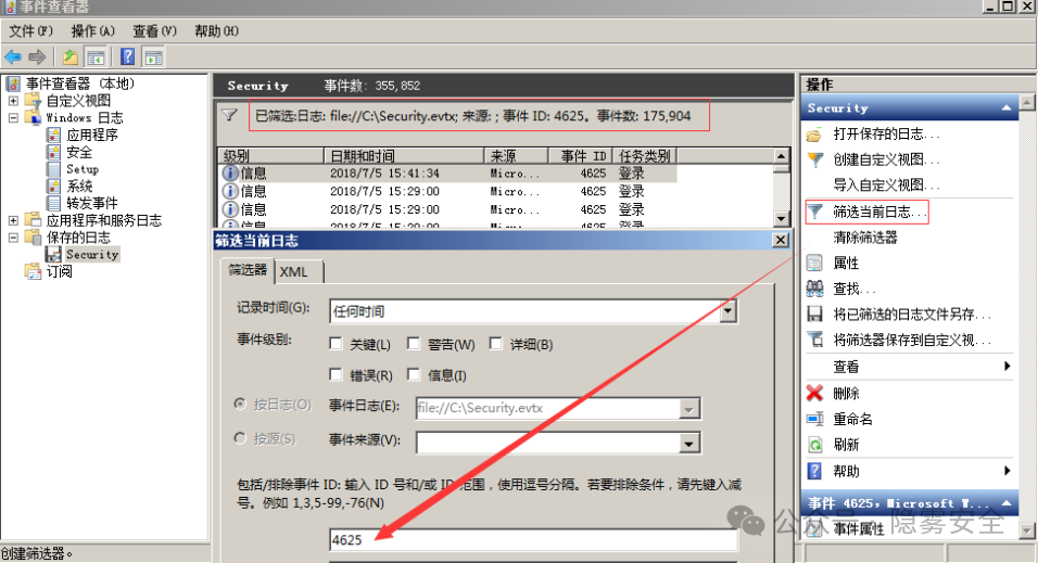

Windows命令:
Windows日志包含以下元素:日期/时间、事件类型、用户、计算机、事件ID、来源、类别、描述、数据等信息。
包含三种日志类型
系统日志:记录操作系统组件产生的事件,主要包括驱动程序、系统组件和应用软件的崩溃以及数据丢失错误等。系统日志中记录的时间类型由Windows NT/2000操作系统预先定义。
默认:%SystemRoot%\System32\Winevt\Logs\System.evtx
应用程序日志:包含由应用程序或系统程序记录的事件,主要记录程序运行方面的事件,例如数据库程序可以在应用程序日志中记录文件错误,程序开发人员可以自行决定监视哪些事件。
默认:%SystemRoot%\System32\Winevt\Logs\Application.evtx
安全日志:记录系统的安全审计事件,包含各种类型的登录日志、对象访问日志、进程追踪日志、特权使用、帐号管理、策略变更、系统事件。安全日志也是调查取证中最常用到的日志。默认设置下,安全性日志是关闭的,管理员可以使用组策略来启动安全性日志,或者在注册表中设置审核策略,以便当安全性日志满后使系统停止响应。
默认:%SystemRoot%\System32\Winevt\Logs\Security.evtx
常见的安全事件ID号
事件ID
说明
4624
登录成功
4625
登录失败
4634
注销成功
4647
用户启动的注销
4672
使用超级用户(如管理员)进行登录
4720
创建用户

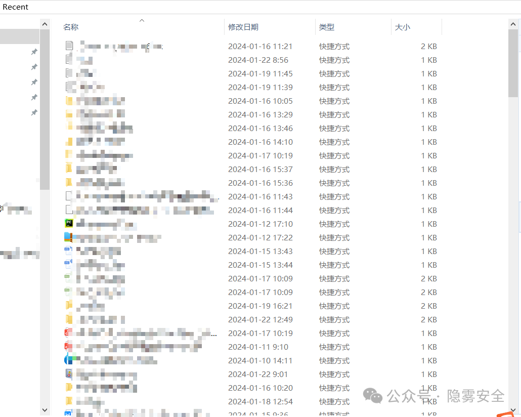

Windows命令:
查看最近修改的文件win+r进入运行栏,输入recent
在搜索栏输入 *.后缀 即可搜索
