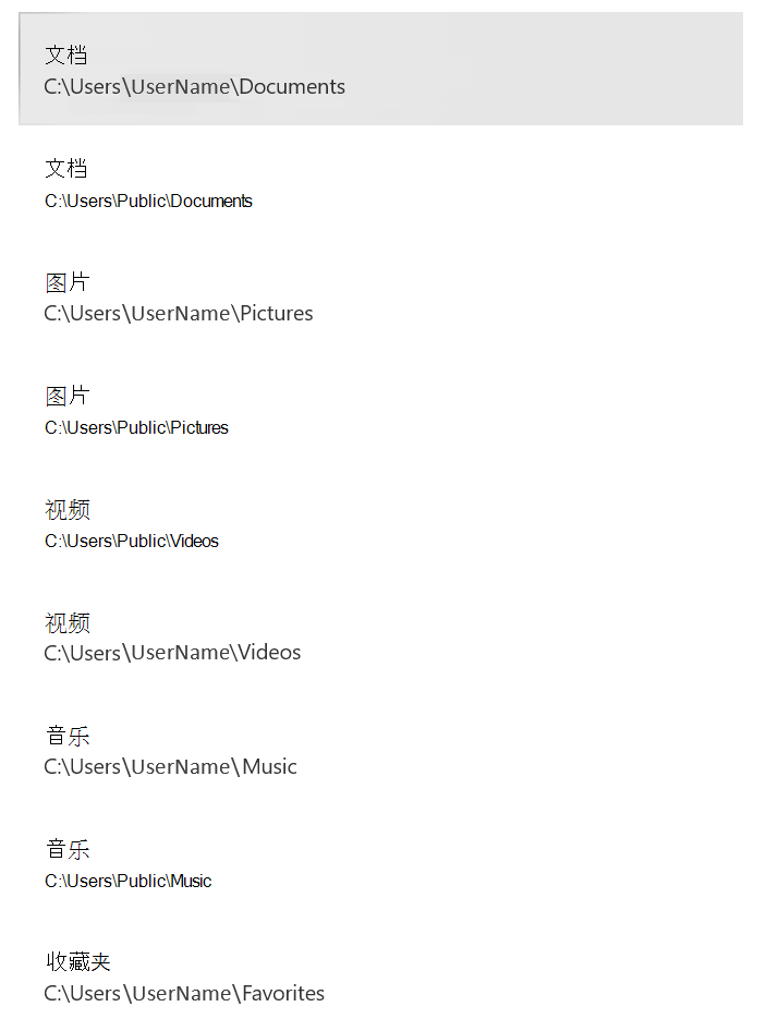

默认情况下,Windows 系统文件夹受到保护
默认情况下,Windows 系统文件夹和其他几个文件夹一起受到保护:
受保护的文件夹包括常见系统文件夹 (包括启动扇区) ,你可以添加其他文件夹。 还可以允许应用授予它们对受保护文件夹的访问权限。 默认保护的 Windows 系统文件夹包括:
  • c:\Users\<username>\Documents
  • c:\Users\Public\Documents
  • c:\Users\<username>\Pictures
  • c:\Users\Public\Pictures
  • c:\Users\Public\Videos
  • c:\Users\<username>\Videos
  • c:\Users\<username>\Music
  • c:\Users\Public\Music
  • c:\Users\<username>\Favorites
默认文件夹显示在用户的配置文件中, 位于“此电脑”下。
 备注
可以将其他文件夹配置为受保护的文件夹,但不能删除默认受保护的 Windows 系统文件夹。
