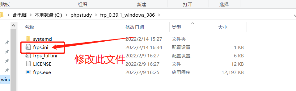

第一步:上传frp_0.39.1_windows_386到公网上的Windows服务器上

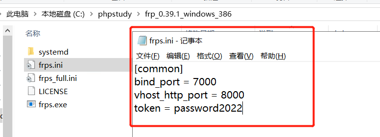

第二步:修改文件frps.ini文件

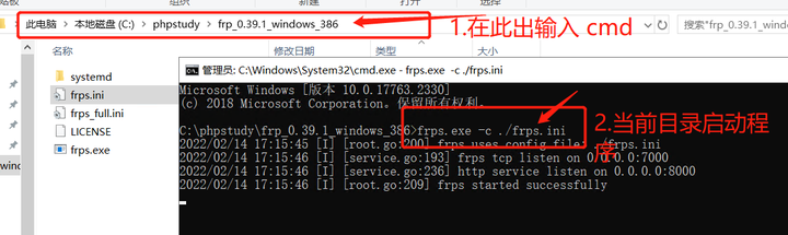

第三步:在cmd中输入以下命令启动frps.exe程序
出现 frps started successfully 代表frps启动成功;

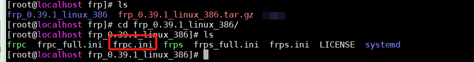

第四步:把frpc上传到本地内网的liunx服务器上并解压此文件

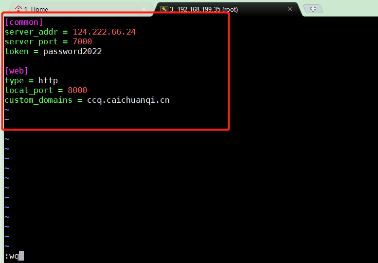

第五步:编辑 frpc.ini (这里需要有一个自己的域名)

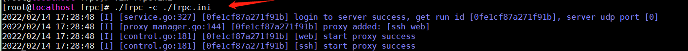

第六步:启动frpc,出现[web] start proxy success即可

修改 frps.ini 文件,为了安全起见,这里最好配置一下身份验证,服务端和客户端的 common 配置中的 token 参数一致则身份验证通过:
# frps.ini
[common]
bind_port = 7000
# 用于身份验证,请自行修改,要保证服务端与客户端一致
token = password2022

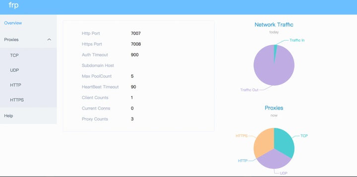

统计面板(Dashboard)
通过浏览器查看 frp 的状态以及代理统计信息展示。
注:Dashboard 尚未针对大量的 proxy 数据展示做优化,如果出现 Dashboard 访问较慢的情况,请不要启用此功能。
需要在 frps.ini 中指定 dashboard 服务使用的端口,即可开启此功能:
打开浏览器通过 http://[server_addr]:7500 访问 dashboard 界面,用户名密码默认为 admin 。
